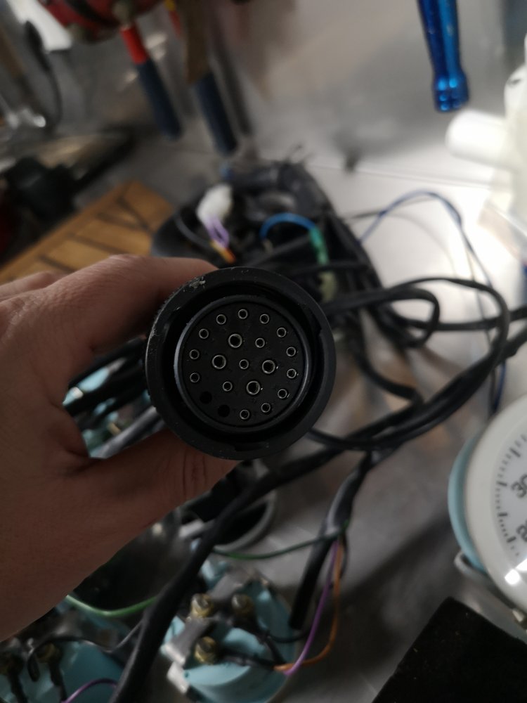

NHagen Svart 1.Februar.2021 Emnestarter Link til dette innlegget Svart 1.Februar.2021 Dette er kontakten Som kommer fra alle instrumenter og varsellamper og tenningslås. Mener å huske at den er lik i den enden som motoren er. Jeg tror også alt er anderledes på den hvite motoren. Tror jeg tar sjansen på å fjerne den. Får uansett med alt på den nye motoren, men er jo en ganske kronglete jobb å trekke kabel fra motorrom til konsoll. Hadde et øyeblikk håp om å slippe den jobben. Sitér dette innlegget Link to post

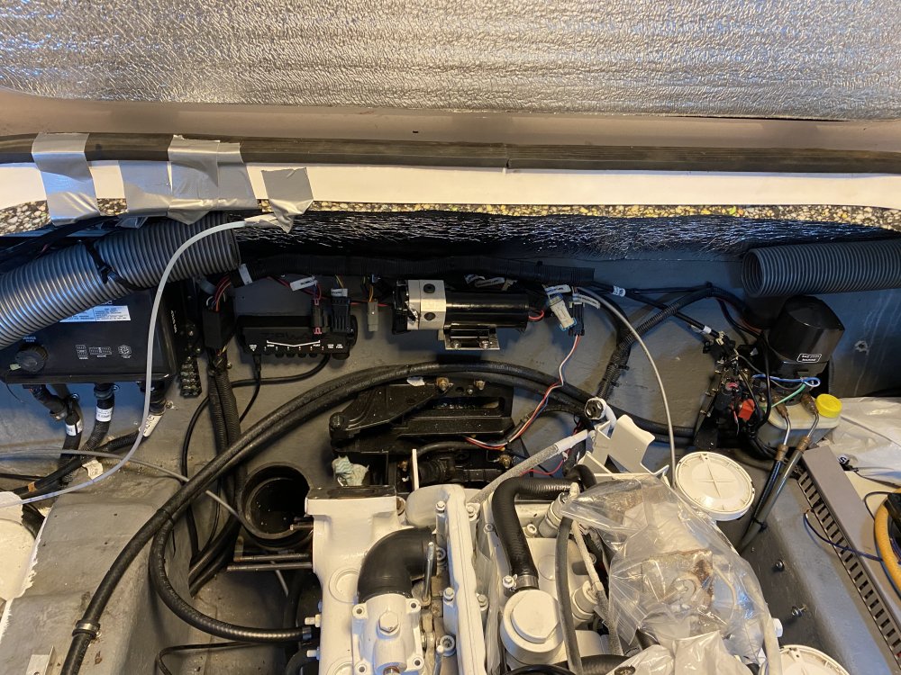

Swingswong Svart 1.Februar.2021 Link til dette innlegget Svart 1.Februar.2021 Den er nok lik. Fra motoren er den firkantet inn på boksen, men jeg tror dette er oppgradert. Slik ser det ut på min Sitér dette innlegget Link to post
NHagen Svart 1.Februar.2021 Emnestarter Link til dette innlegget Svart 1.Februar.2021 Ser litt kjent ut det motorrommet. Ser mye bedre ut med hvit motor. Tar jobben å fjerner alt gammelt jeg. Da blir det 100% når jeg er ferdig. Takk for svar Sitér dette innlegget Link to post
