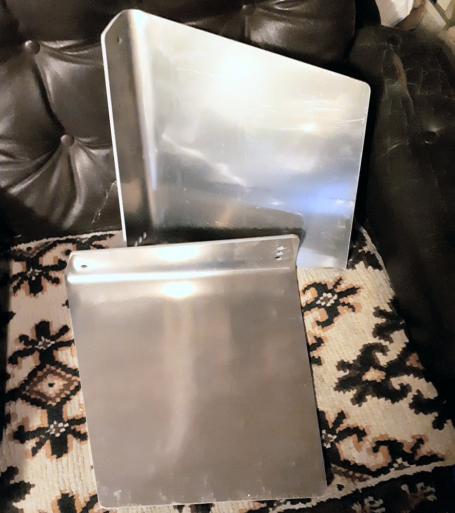

Lars H. Startet 7.Februar.2021 Link til dette innlegget Startet 7.Februar.2021 På min Saga 27 er det to store flaps av aluminium på roret som er av glassfiber. Et av flapsene knakk, så nå skal jeg sette på to nye. De er blanke så en nesten kan speile seg i de. Men hva gjør jeg med de før stoffing? Stoffingen vil ble med Seajet 033 selvpolerende bunnstoff som jeg har på resten av båten. Litt nedmatting er vel ikke dumt? Ellers tenker jeg en eller annen etch primer. U-Pol sin ACID #8 har jeg brukt med godt resultat på bronsepropell. Seajet 017 funket dårlig der. Men kanskje Seajet 017 (tokomponet) er et godt underlag for Seajet 033 bunnstoff på aluminium? Sitér dette innlegget Lars H. Helgesen, "Kapteinen" på Trudelutt (Saga27) med hjemmehavn i Son, Oslofjorden Nettsteder jeg drifter: trudelutt.com oljepionerene.no Skipshunden vår Som Paschuan i Soten sa på 1920-tallet: Ja, inte är jag mätt, men törstig är jag. Link to post

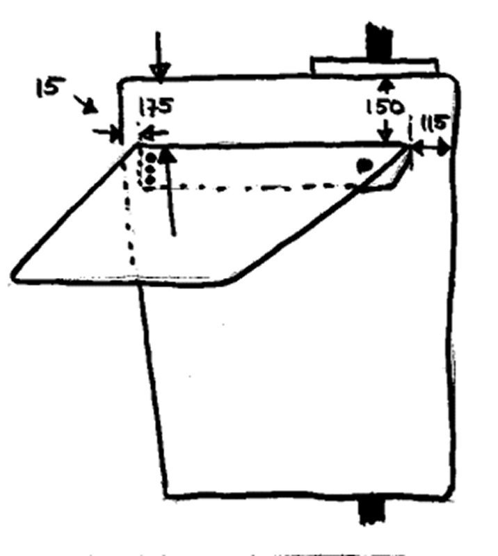

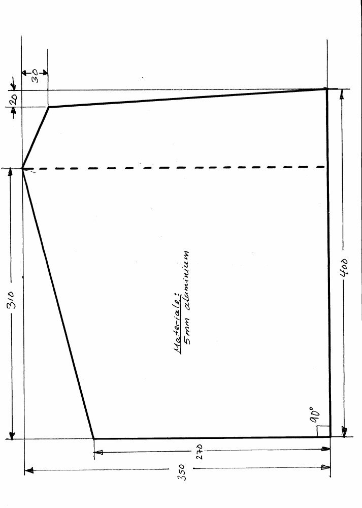

Freddie R Svart 16.Mars.2022 Link til dette innlegget Svart 16.Mars.2022 Hei Lars H, Kan du, om mulig ta mål av flapsene vinkler osv. og legge ut her på forumet? I fjor var vi uheldige og mistet begge flapsene utenfor Hvaler, skal si Saga'en ble sirumpa etter det. Da jeg har en del syrefaste plater liggende ønsker jeg å lage disse flapsene selv. Jeg/vi har også en Saga 27 1981 mod som nå er i starten på en større face lift/restaurering. Eventuelt andre som kan ta mål? På forhånd takk. Sitér dette innlegget Link to post
Lars H. Svart 16.Mars.2022 Emnestarter Link til dette innlegget Svart 16.Mars.2022 Jeg har målene, men vent litt til Jeg har fått meg en røyk efter middagen. Sitér dette innlegget Lars H. Helgesen, "Kapteinen" på Trudelutt (Saga27) med hjemmehavn i Son, Oslofjorden Nettsteder jeg drifter: trudelutt.com oljepionerene.no Skipshunden vår Som Paschuan i Soten sa på 1920-tallet: Ja, inte är jag mätt, men törstig är jag. Link to post
Lars H. Svart 16.Mars.2022 Emnestarter Link til dette innlegget Svart 16.Mars.2022 Så var middagen (kjøttkaker i brun saus) fortært pluss en røyk etter det. Her er målene på flapsene (som også kan kjøpes originale fra Sagaboats). Sitér dette innlegget Lars H. Helgesen, "Kapteinen" på Trudelutt (Saga27) med hjemmehavn i Son, Oslofjorden Nettsteder jeg drifter: trudelutt.com oljepionerene.no Skipshunden vår Som Paschuan i Soten sa på 1920-tallet: Ja, inte är jag mätt, men törstig är jag. Link to post
