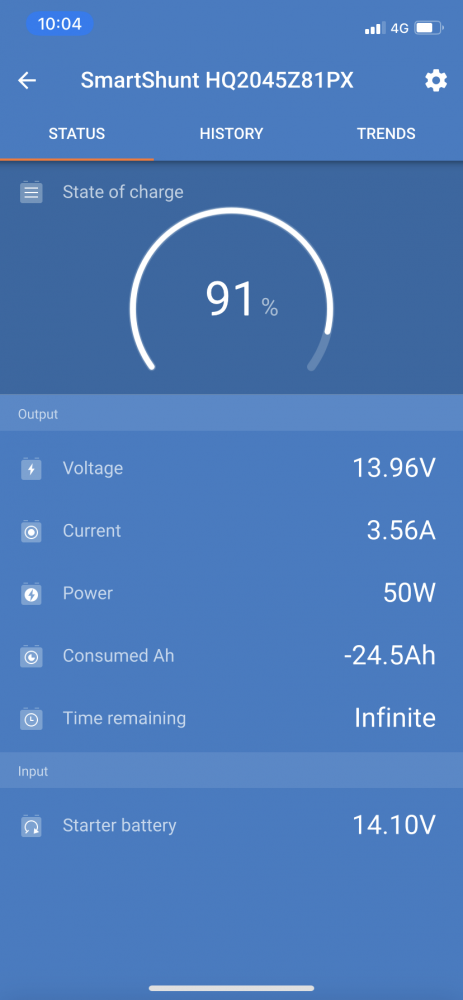

Swingswong Svart 23.Februar.2021 Emnestarter Link til dette innlegget Svart 23.Februar.2021 Shunt er for å se hvor mye energi du drar ut og putter inn, samt hvor lenge du har igjen med strøm etc. ville satt inn en slik også. her er et bilde fra min app (Victron Smart shunt) Sitér dette innlegget Link to post
Porsgrunnselva Svart 23.Februar.2021 Link til dette innlegget Svart 23.Februar.2021 Takk for grundig svar Swingswong. Ser at du har montert isolated versjonen av orion laderen. Hvordan kablet du minus polen? Jeg har felles minus for mine 3 banker. Kan man tilkoble kun 1 minus og 2 pluss (inn/ut). Ser at det også finnes en non isolated versjon av denne laderen, men den er ikke på markedet i Norge. Sitér dette innlegget Link to post
Swingswong Svart 24.Februar.2021 Emnestarter Link til dette innlegget Svart 24.Februar.2021 Mine minuspoler er sammenkoblet etter shunt. Laderen er koblet med begge minuskablene til ut på shunt Sitér dette innlegget Link to post
