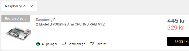

ivar Svart 24.Februar.2021 Link til dette innlegget Svart 24.Februar.2021 dvs at denne her er midt i blinken for Pihole? eller er det verdt å legge godt å vel en hundrings til for en treer? Sitér dette innlegget Lurøy / Svalbard. Båter: Gromling 15/60 Yamaha / Wesling 490 m/80 Yamaha / Yamarin 5940 m/ F115 Yamaha / Achilles LS4 (RIP) Aquaquick MS265 West Commando 270 m/ 4hk Yamaha Link to post
Popeye70 Svart 24.Februar.2021 Link til dette innlegget Svart 24.Februar.2021 2 hours ago, ivar said: dvs at denne her er midt i blinken for Pihole? eller er det verdt å legge godt å vel en hundrings til for en treer? Den holder, den der. Sitér dette innlegget SY Almara - 2005-modell Dufour 385 GL Link to post
