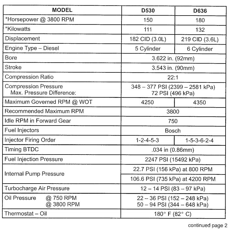

Roger og Olina Startet 24.Februar.2021 Link til dette innlegget Startet 24.Februar.2021 Kjenner ikke til disse motorene. Har lest litt at noen av dem kan ha problemer med kjølingen bla? Ser på en båt med 2 av disse, men syntes at det er rart at turtallet er så lavt. Noen her som kjenner til hva disse er satt opp til vedr Turtall? Mvh Roger Sitér dette innlegget Link to post
JonnyBoy Svart 24.Februar.2021 Link til dette innlegget Svart 24.Februar.2021 (redigert) Var en del problemer med kjøling i starten, men det ble modifisert og korrigert. Hvis motoren har overlevd fra midten på 80-tallet og frem til i dag, kan du trygt anta at kjølingen har vært utbedret. Maks turtall mener jeg var 3800 rpm Litt mer info her: https://www.maritimepropulsion.com/files/pdf/1001249 Redigert 24.Februar.2021 av JonnyBoy (see edit history) Sitér dette innlegget Marex 280 Holiday / Yanmar 4LH-DTE 165hk Marex 2300 Gambler / BMW D530 TA-Z Marine Diesel Link to post
Roger og Olina Svart 24.Februar.2021 Emnestarter Link til dette innlegget Svart 24.Februar.2021 JonnyBoy skrev for 12 timer siden: Var en del problemer med kjøling i starten, men det ble modifisert og korrigert. Hvis motoren har overlevd fra midten på 80-tallet og frem til i dag, kan du trygt anta at kjølingen har vært utbedret. Maks turtall mener jeg var 3800 rpm Litt mer info her: https://www.maritimepropulsion.com/files/pdf/1001249 Takker så mye Sitér dette innlegget Link to post
Teerex Svart 25.Februar.2021 Link til dette innlegget Svart 25.Februar.2021 JonnyBoy skrev for 21 timer siden: Litt mer info her: https://www.maritimepropulsion.com/files/pdf/1001249 Takk, en utsøkt samling teknisk info og service bulletins der ja. Ser det ligger en masse motor-relaterte pdf-filer der, men ikke noen register/oversikt over dem? Hadde vært kjekt å vite om det var noe mere spennende der Sitér dette innlegget Windy 27 CC/HT -84. 4,2 D-tronic 250 HK -98. Bravo 3X 1,81 20P. 30 knop (under evig reparasjon) Navette S540 -10 med Mercury F115 2,1 liter -15, 8 HK Tohatsu 2-takt -03 BSA A65L Lightning -69, Triumph Street Twin 900 -16 BMW X5 30d -13, Jeep Grand Cherokee 3,1TD -00, Audi 100 GL5E -78 Link to post
