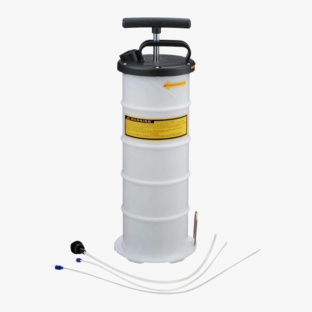

Martine29 Svart 28.Februar.2021 Link til dette innlegget Svart 28.Februar.2021 vakuumpumpe fra Biltema duger. Volum ca 7 liter. Fest slange i toppen av oljepeilerøret med teip. Pumpe opp trykk og vipps så fosser olja ned i tanken. Selvsagt, kjør motor varm først. Lykke til. Og nei, du får ikke ut all olja. Men sånn skal det være... Sitér dette innlegget Link to post

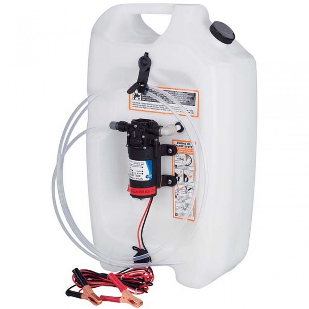

snuska Svart 28.Februar.2021 Link til dette innlegget Svart 28.Februar.2021 Jeg bruker elektrisk pumpe fra Marco https://www.maritim.no/marco-tannhjulspumpe-2-liter-min-12-vdc#tabHeaderProductRelation Kjør motor god og varm å bruk den minste slangen som går greit ned i peilepinnerøret https://www.maritim.no/marco-slangesett-til-oljeskiftepumpe Min erfaring er at hvis du er tålmodig og lirker og vrir på slangen får du ut ca 9 L Sitér dette innlegget Link to post

Vardholmen Svart 1.Mars.2021 Emnestarter Link til dette innlegget Svart 1.Mars.2021 Takk for gode innspill, Endte med å kjøpe den manuelle pumpen fra Biltema som Martine29 viser til, det fungerte greit, brukte den tynneste slangen og stappet ned i peile hull stb side og fikk opp mellok 8-9 ltr, det er tot ca 10 ltr, så det må være godt nok.. Sitér dette innlegget Link to post

Teerex Svart 1.Mars.2021 Link til dette innlegget Svart 1.Mars.2021 Jeg har en slik, funker bra. Tar 13 liter. Sitér dette innlegget Windy 27 CC/HT -84. 4,2 D-tronic 250 HK -98. Bravo 3X 1,81 20P. 30 knop (under evig reparasjon) Navette S540 -10 med Mercury F115 2,1 liter -15, 8 HK Tohatsu 2-takt -03 BSA A65L Lightning -69, Triumph Street Twin 900 -16 BMW X5 30d -13, Jeep Grand Cherokee 3,1TD -00, Audi 100 GL5E -78 Link to post
