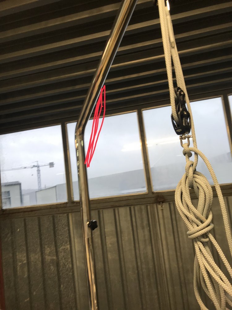

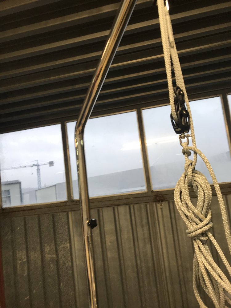

Bitteliten Svart 28.Februar.2021 Link til dette innlegget Svart 28.Februar.2021 Båtsystem krana fungerer bra. Vi tar av øvre del mellom hver gang vi bruker den. Løfter en 20hk 4 taker med den Sitér dette innlegget Link to post
Boatnub Svart 28.Februar.2021 Emnestarter Link til dette innlegget Svart 28.Februar.2021 Bitteliten skrev for 13 timer siden: Båtsystem krana fungerer bra. Vi tar av øvre del mellom hver gang vi bruker den. Løfter en 20hk 4 taker med den Det ser jo unektelig ut som en kurant løsning. Hvor mye sitter igjen av stanga når du tar av øverste del? Sitér dette innlegget Link to post

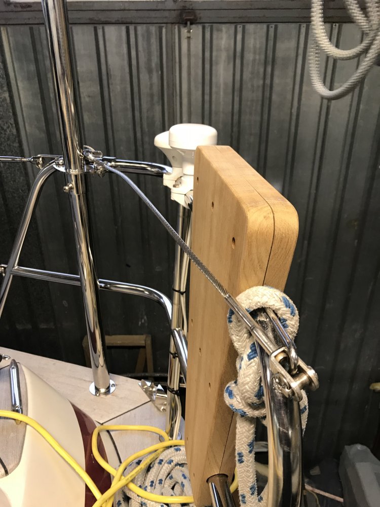

Bitteliten Svart 28.Februar.2021 Link til dette innlegget Svart 28.Februar.2021 (redigert) Her ser du hvor den deles. Vi har feste til gopro kamera på den (sort plast ring) jeg har forsterket krana med et stag sveiset inn i bøyen. Da kan vi løfte mer enn de 50 kg den er spesifisert til. Tanken er i worst case å kunne løfte ombord en MOB. Jeg har satt inn lenger tau på taljene. Da kan vi feks løfte dykkerutstyr fra vannet Redigert 28.Februar.2021 av Bitteliten (see edit history) Sitér dette innlegget Link to post
Boatnub Svart 3.Mars.2021 Emnestarter Link til dette innlegget Svart 3.Mars.2021 Bitteliten skrev On 28.2.2021 at 21.44: Her ser du hvor den deles. Vi har feste til gopro kamera på den (sort plast ring) jeg har forsterket krana med et stag sveiset inn i bøyen. Da kan vi løfte mer enn de 50 kg den er spesifisert til. Tanken er i worst case å kunne løfte ombord en MOB. Jeg har satt inn lenger tau på taljene. Da kan vi feks løfte dykkerutstyr fra vannet Det så ut som en skikkelig god løsning, takk for at du deler bilder?? Sitér dette innlegget Link to post
