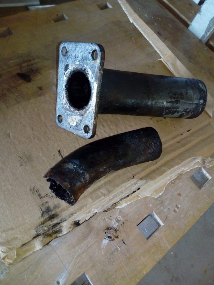

Jeg oppdaget i dag en liten lekkasje rundt eksosbendet.
Demoterte bendet og fant dette:
Det er noe korrosjon på flensen. Hvordan går man frem for å rengjøre flensen slik at man får god tetning i etterkant?
Det er også ganske mye sot som har bygget seg opp innvedig i manifoilen. Hvordan går fjerner man dette? Må jeg av med hele manifoilen?

Ser ut som det er mer grafittpakning igjen å fjerne, jeg brukte vindusskrape,pussa litt over og vaska med aceton etterpå. Det indre røret i de benda har en tendens til å sprekke i sveisen mot flensen og korrodere slik at det blir mange småhuller i det, da kommer saltvann inn og ødelegger setene/ventilene i toppen. Jeg fikk tak i nytt rustfritt indre rør i rett dimensjon på skraphandleren og fikk ett lokalt sveiseverksted til å bende og sveise det på plass, sparte 1600 kr på å gjør det i forhold til nytt bend.
