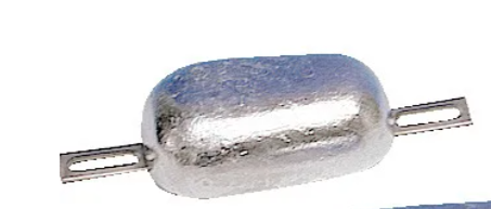

Har akselanoder på begge akslinger og på flaps...kurant vare fra Maritim... men bak i hekken har jeg en stor rektangulær zink anode på ca 5 - 6 kg..
Med 3 huller i...det går år mellom hver gang den byttes (båten på land om vinteren). .. men må muligens bytte den nå... har tidligere fått den fra et anode støperi på Os...

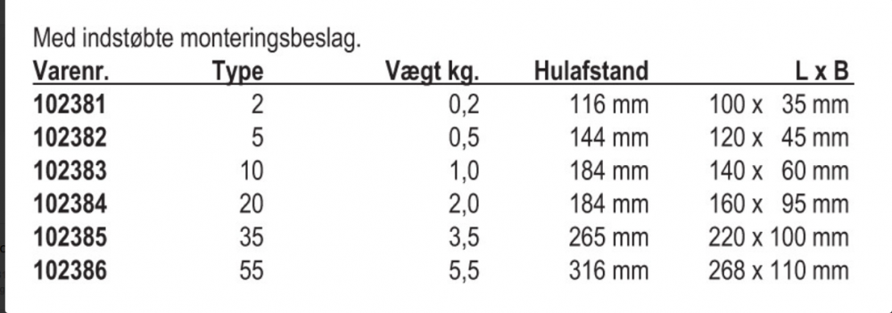

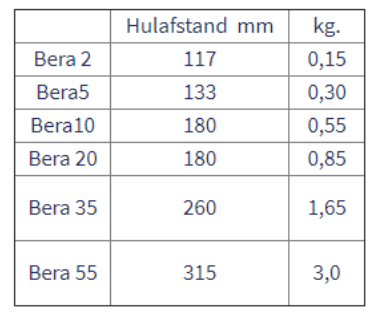

Med litt forbehold, men jeg er rimelig sikker på at festene på mine Bera alu-anoder er no stålgreier med galvanisering av en eller annen sort.
Råvareprisen på alu er forøvrig ca 80% av zink, vekten for samme anode er lavere enn zink, og skal en tro dette uten videre, beskytter de bedre, og varer 1.5 ggr lengre. Min praktisk erfaring er ikke uten samsvar.
