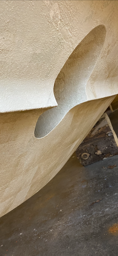

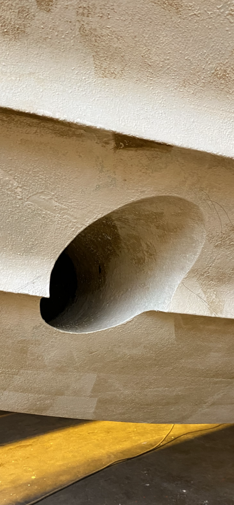

Okvi Startet 4.Mars.2021 Link til dette innlegget Startet 4.Mars.2021 Tunnelen for baugpropellen har skarpe kanter med dertilhørende lite optimale arbeidsforhold for trusteren. Har lest mange innlegg her inne om å avrunde kanter etc, men som nokså lite plastkyndig er jeg ikke veldig lysten på å begynne å skjære og slipe for mye i et tett skrog. Finnes det noen enklere måte å fikse dette på som gir en betydelig forbedret (men kanskje ikke optimal) løsning på tunnelkantene, f eks ved å legge en god stripe epoxysparkel eller lignende rundt kanten utenpå eksisterende skog? Er snakk om en 185mm tunnel. Sitér dette innlegget Link to post
Hulda Svart 4.Mars.2021 Link til dette innlegget Svart 4.Mars.2021 På Hulda har jeg formet avrundingene med Biltema 2-komp epoxysparkel, iblandet glassfiber. Har sittet siden 2005. Sist oppe juli 2019, var ok. Se 'Byggingen av Hulda.....' Hulda er stålbåt. Plastbåter har jeg fint lite greie på. Blant mange er vel Knude og Komodo noen av spesialistene. Sitér dette innlegget Link to post

Okvi Svart 4.Mars.2021 Emnestarter Link til dette innlegget Svart 4.Mars.2021 Nja, 20-25 knop. Er snakk om en fairline 40 Sitér dette innlegget Link to post
