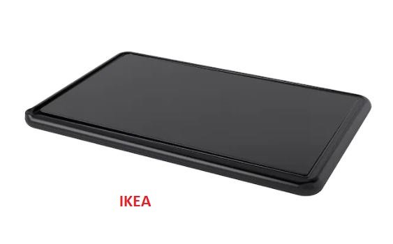

Jannmar Svart 7.Mars.2021 Link til dette innlegget Svart 7.Mars.2021 (redigert) Ask skrev for 14 timer siden: Alu bør vera greitt, men kanskje eg kan bruka plastikk type skjerefjøl? (PUM?) Det er lett, og lett å bora i. Kor får eg eventuelt kjøpt slik? Om ønsker å bruke en plastplate (POM) kan du google "plastbutikken.no", og skrive "POM" i søkefeltet på deres hjemmeside. De leverer slike plater i ønsket størrelse og tykkelse. Du skriver ikke noe om hvor stor plate du trenger, men om du klarer deg med 44,5 X 28,5 cm har IKEA solide plast-skjærefjøler i den størrelsen (22 mm tykk). De er riktignok sorte, men om det er ok, og størrelsen er ok får du de til kr 199,-. Redigert 7.Mars.2021 av Jannmar (see edit history) Sitér dette innlegget Link to post
mons Svart 7.Mars.2021 Link til dette innlegget Svart 7.Mars.2021 Tror plast vil bøye seg ned med tiden hvis den ikke er veldig tykk. Bruk gjerne samme materiale som det er i det gamle festet. Hvis du vil ha bedre tips om dimensjoner, fester ol hjelper det alltid med bilder av det gamle og typebetegnelse på den nye evt vitale mål. Sitér dette innlegget Mons Link to post
Popeye70 Svart 7.Mars.2021 Link til dette innlegget Svart 7.Mars.2021 19 minutes ago, mons said: Tror plast vil bøye seg ned med tiden hvis den ikke er veldig tykk. Det er vel også en viss risiko for at plasten kan bli sprø og sprekke/brekke pga UV-stråling? Sitér dette innlegget SY Almara - 2005-modell Dufour 385 GL Link to post
