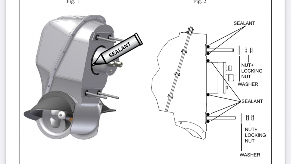

Explorer Startet 6.Mars.2021 Link til dette innlegget Startet 6.Mars.2021 Skal montere utenpåliggende hekkthruster på en V42, antar at kjernen i akterspeilet er kryssfiner, det skal lages ett 140mm hull til kabelgjennomføringer og noen M12 hull til festeboltene. I manualen til sleipner så er det kun nevnt at man skal bruke tettningsmasse, står ikke noe om forsegling av fineren inni hulla man lager, er det nødvendig å smøre det inn med noe for å hindre at eventuell fukt kan trenge inn over tid? Hva er eventuelt det enkleste å beste å bruke? Sitér dette innlegget Link to post

Explorer Svart 9.Mars.2021 Emnestarter Link til dette innlegget Svart 9.Mars.2021 Skjønner at det er endel meninger rundt dette og er takknemlig for alle svar. Jeg skjønner at det mest sannsynlig er best med noe som penetrerer noe ned i veden, hvis man bare legger ett tykt lag epoxy på toppen så er det jo en sjans at det kan sprekke og fukt kan komme inn over tid. Biltemas epoxyprimer kan tynnes ut med tynner nr 4, epoxyprimeren er jo ganske tynn ifra før, så med en liten skvett nr 4 i på første strøk så må jo det penetrere noe ned, så avslutter jeg med ett eller to strøk til for å få en vanntett barriere, kan ikke skjønne at det ikke skal bli bedre enn å bare kline det inn med Tech-7. Eller????? Sitér dette innlegget Link to post
