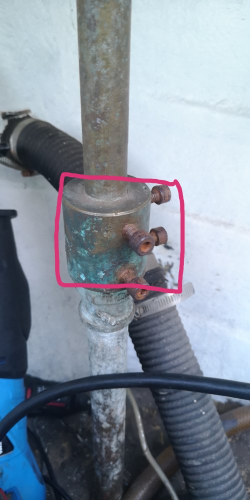

johnarne Startet 9.Mars.2021 Link til dette innlegget Startet 9.Mars.2021 Hei, kan noen hjelpe meg med hva denne heter og hvor man kan få tak i ny? Er det messing eller kobber? Sitter på rorakslingen til snekka. Mvh John Arne Sitér dette innlegget Link to post
index Svart 10.Mars.2021 Link til dette innlegget Svart 10.Mars.2021 (redigert) Det er messing. Og det enkleste er nok å få noen til å dreie en ny. Hvorfor vil du skifte? Den ser jo hel og fin ut... Redigert 10.Mars.2021 av index (see edit history) Sitér dette innlegget "First they ignore you, then they ridicule you, then they fight you, then you win." - Mahatma Gandhi Link to post
mons Svart 10.Mars.2021 Link til dette innlegget Svart 10.Mars.2021 (redigert) Tenker at det er messing og at den bare stopper rorstammen fra å gå ned. Relativt enkelt for et verksted med dreiebenk å lage en slik. Hvis du får av den gamle kan de bore og gjenge nye hull. Hvis boltene sitter fast hjelper det ofte med et hardt slag mot boltehodet evt oppvarming. Hvis du skal slå når den står på plass kan det være bra å holde en slegge eller noe annet tungt imot på baksiden for å spare hylsa og tetningen. Ser ut for at du bør rengjøre og sjekke hylsa også. Sjekk spesielt for gravrust helt nederst der den går inn i skroget. Redigert 10.Mars.2021 av mons (see edit history) Sitér dette innlegget Mons Link to post
