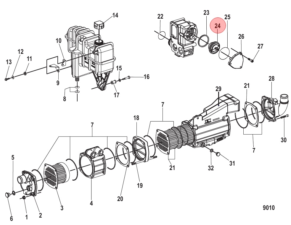

Sjotten Startet 11.Mars.2021 Link til dette innlegget Startet 11.Mars.2021 Hei. Jeg har en mistanke om at jeg må skifte FW termostat på min Cummins Mercruiser 2.8 ES. Har sett forskjellige tegninger av kjølesystemet, men har ikke kommet helt frem til plassering eller om det er en dobbel termostat som står der. Er det noen som har skiftet denne, og isåfall vet hvor står denne står plassert? Sitér dette innlegget Link to post

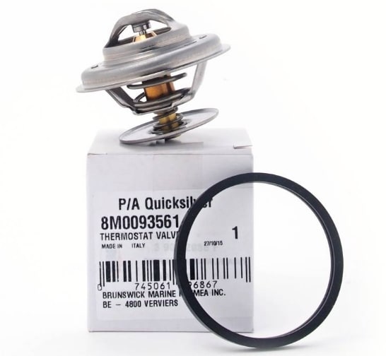

Teerex Svart 11.Mars.2021 Link til dette innlegget Svart 11.Mars.2021 (redigert) 165, 170 eller 200 hk? Trodde ikke 165 ble kalt ES, men det står nå så i delekatalogen da. 165 hk har de billige doble termostatene, men ser dessverre ut som 170/200 hk er dyre saker... kr 2.400 for en termostat https://www.ravnsgarage.no/search?action=search&q=8m0093561 Redigert 11.Mars.2021 av Teerex (see edit history) Sitér dette innlegget Windy 27 CC/HT -84. 4,2 D-tronic 250 HK -98. Bravo 3X 1,81 20P. 30 knop (under evig reparasjon) Navette S540 -10 med Mercury F115 2,1 liter -15, 8 HK Tohatsu 2-takt -03 BSA A65L Lightning -69, Triumph Street Twin 900 -16 BMW X5 30d -13, Jeep Grand Cherokee 3,1TD -00, Audi 100 GL5E -78 Link to post
Sjotten Svart 11.Mars.2021 Emnestarter Link til dette innlegget Svart 11.Mars.2021 Hei Teerex Takk for info :-) Du har nok rett, ser av merkeskiltet at jeg har en CM 2.8 liter, 200 Hp motor. Sitér dette innlegget Link to post
Teerex Svart 11.Mars.2021 Link til dette innlegget Svart 11.Mars.2021 (redigert) En helt annen pris hvis den kjøpes utenom Mercury/Mercruiser/Quicksilver systemet. VM Motori produserte jo disse motorene, og produserer fortsatt en del motorer under eget merkenavn med antagelig samme termostat. Og ut i fra delenummeret ser det ut som det er samme termostat som til QSD-serien som kom etter ES. Både 2,8 og 4,2 liters-utgavene. Eneste her er at de kan levere den som 79 eller 87 graders, så da må man jo finne ut hva som er korrekt. https://vmarine.lt/product/thermostat-valve-879194215/ Redigert 11.Mars.2021 av Teerex (see edit history) Sitér dette innlegget Windy 27 CC/HT -84. 4,2 D-tronic 250 HK -98. Bravo 3X 1,81 20P. 30 knop (under evig reparasjon) Navette S540 -10 med Mercury F115 2,1 liter -15, 8 HK Tohatsu 2-takt -03 BSA A65L Lightning -69, Triumph Street Twin 900 -16 BMW X5 30d -13, Jeep Grand Cherokee 3,1TD -00, Audi 100 GL5E -78 Link to post
Sjotten Svart 12.Mars.2021 Emnestarter Link til dette innlegget Svart 12.Mars.2021 Takk for tipset, setter stor pris på det. Vet at priser kan varierer men her var det stor forskjell.. Skal først demontere termostaten og koke den opp for å sjekke. Om den feiler er den vel bare å bytte. Sitér dette innlegget Link to post
