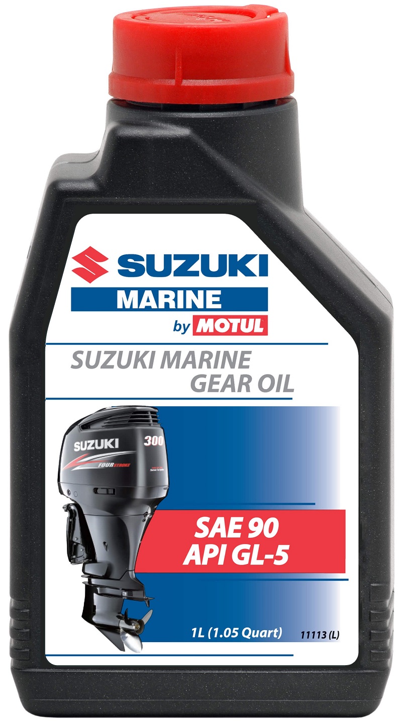

Biltema har vel fortsatt bare halvliters flasker med giroljen sin. Bedre å kjøpe litersflasker på en båtutstyrsbutikk eller lignende.
Mercury/Quicksilver High Performance gear lube er kanskje den beste giroljen, men koster litt mere da.
Vet at denne er brukt på ganske mange Suzuki-motorer uten problemer iallefall (verksteder som bruker den oljen på samtlige utenbordsmotorer de har service på uansett merke).

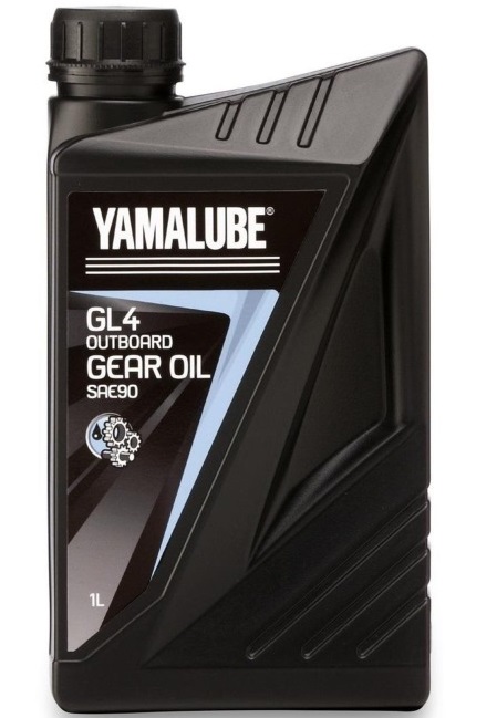

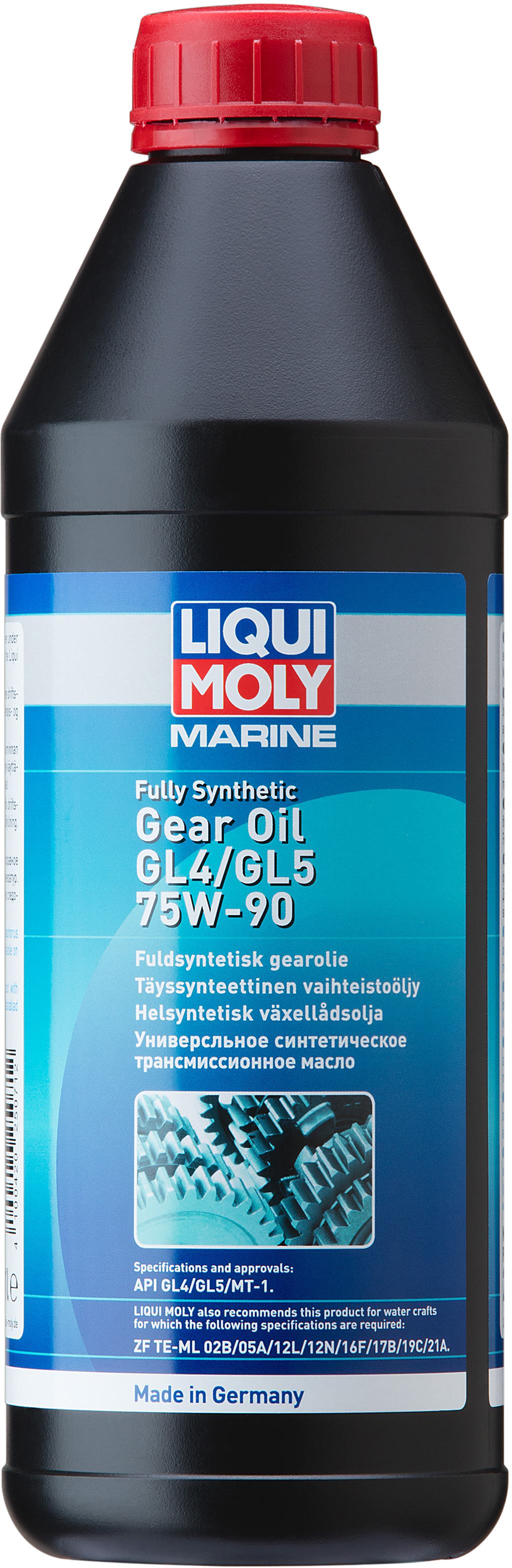

Dette med GL-4 eller GL-5 tror jeg du kan se bort fra. De fleste giroljene dekker nok begge spesifikasjoner (se bildet under), og jeg ser at de mange motorprodusentene spesifiserer GL-4 olje (bl.a. Yamaha). Og det er jo ingen prinsipiell forskjell på girhusene til de forskjellige utenbordsmotormerkene. Men kanskje best å dobbeltsjekke.

Ser at Yamaha har både GL-4 og GL-5.
Som vi ser er GL-5 spesielt til de største V6 og V8-motorene.

Men mange giroljer tilfredstiller både GL-4 og GL-5 og er ikke mere aggresiv enn vanlig GL-4.
Dette var nok mere en sannhet i gamle dager, da burde man ikke forveksle disse sånn uten videre.
Jeg tenker som så - står det begge specs på flasken, så tilfredsstiller oljen begge kravene. Og kan brukes på de motorer som oppgir et av de kravene.
Står det kun et av specsene på flasken, så tilfredsstiller den kun det kravet. Og kan derfor kun brukes av de motorene som har det kravet.
