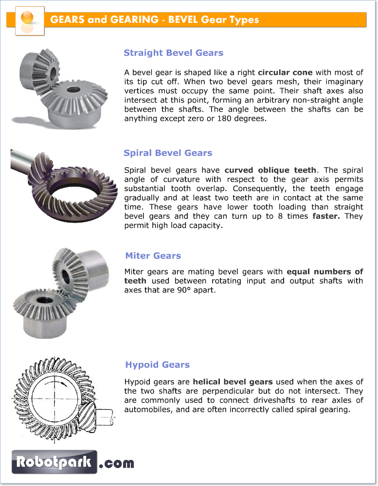

Den er spesielt formulert for høye effekter/belastninger og tåler en viss innblanding av vann uten å miste smøreeffekten.
Pussig nok vrient å finne eksakte spesifikasjoner på den, men anerkjente båtverksteder bruker den ofte som eneste girolje til så og si alt av utenbordsmotorer og drev, så lenge de skal ha SAE90 viskositet. Uansett om det er Mercury, Suzuki eller andre merker.
Ingen vanlige/små utenbordsmotorer har meg bekjent noe i nærheten av hypoide drev i girhuset.
Det nærmeste man kommer er vel f.eks. Mercurys drev som har "spiral bevel" gir i øvre girhus.
Finnes sikkert unntak, bl.a. siden Yamaha har GL-5 olje til sine aller største motorer.
Sikkert noen her som har studert/kan dette mere inngående enn meg da :smiley:

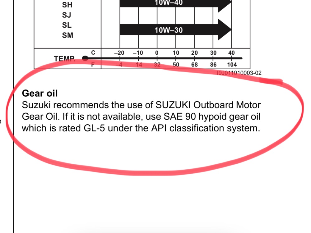

Hmm interessant! mulig du har rett i det med hypiode drev, men det står hvertfall spesifisert i manualen til min 70hk påhengs at den skal ha hypiod girolje

Jeg jobbet på et båtverksted for noen år siden, og har fylt ganske mange liter av denne Mercury/Quicksilver girolja på bl.a. store Suzuki-motorer, og det funket bra. Antagelig så kanskje er den hypoid, kanskje ikke :saint:

Ja stemmer det, men så bar det det om den er hypoid.. står den er for alle gir forsåvidt. Men maritim har en for 109kr, API-GL5 hypoid og mineralsk, så der får jeg i pose og sekk, til en billig penge:clap:

Syntetisk er som regel bedre da. Og dyrere. Biltemas marineolje er 75W-90 GL-5, altså hypoid, og vannfast som det står.
