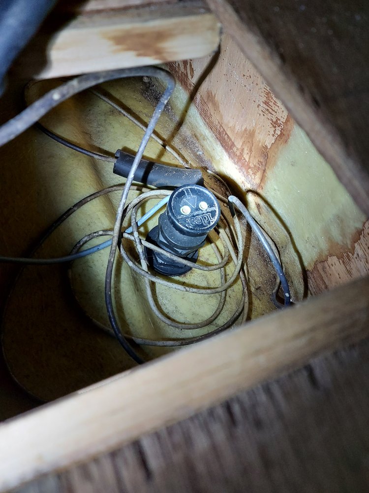

paarsand Startet 13.Mars.2021 Link til dette innlegget Startet 13.Mars.2021 Jeg fant plutselig en hemmelig luke i captains lounge i skuta mi. Har sovet på denne en stund. Men hva i alle dager er det? Noen som kjenner igjen? Sitér dette innlegget Link to post
MagnusB Svart 13.Mars.2021 Link til dette innlegget Svart 13.Mars.2021 Ser ut som en giver for knopmåler. Sitér dette innlegget Link to post
Lazyjack Svart 13.Mars.2021 Link til dette innlegget Svart 13.Mars.2021 MagnusB skrev for 3 timer siden: Ser ut som en giver for knopmåler. ? Sitér dette innlegget Link to post
mons Svart 13.Mars.2021 Link til dette innlegget Svart 13.Mars.2021 Hvis det er kabel på de har nok de to andre rett. Hvis ikke er det blindplugg for samme instrument. Sitér dette innlegget Mons Link to post

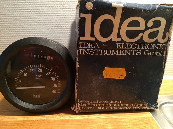

Teerex Svart 14.Mars.2021 Link til dette innlegget Svart 14.Mars.2021 Idea lagde instrumenter, så da er det nok gjennomføring til giver for fart eller dybde. Sitér dette innlegget Windy 27 CC/HT -84. 4,2 D-tronic 250 HK -98. Bravo 3X 1,81 20P. 30 knop (under evig reparasjon) Navette S540 -10 med Mercury F115 2,1 liter -15, 8 HK Tohatsu 2-takt -03 BSA A65L Lightning -69, Triumph Street Twin 900 -16 BMW X5 30d -13, Jeep Grand Cherokee 3,1TD -00, Audi 100 GL5E -78 Link to post
