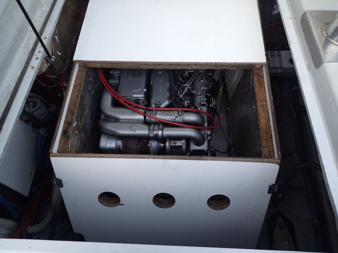

Ida Marie III Svart 14.Mars.2021 Link til dette innlegget Svart 14.Mars.2021 Definitivt sølvklumpen... Ingen over...ingen ved siden...? Sitér dette innlegget Link to post
