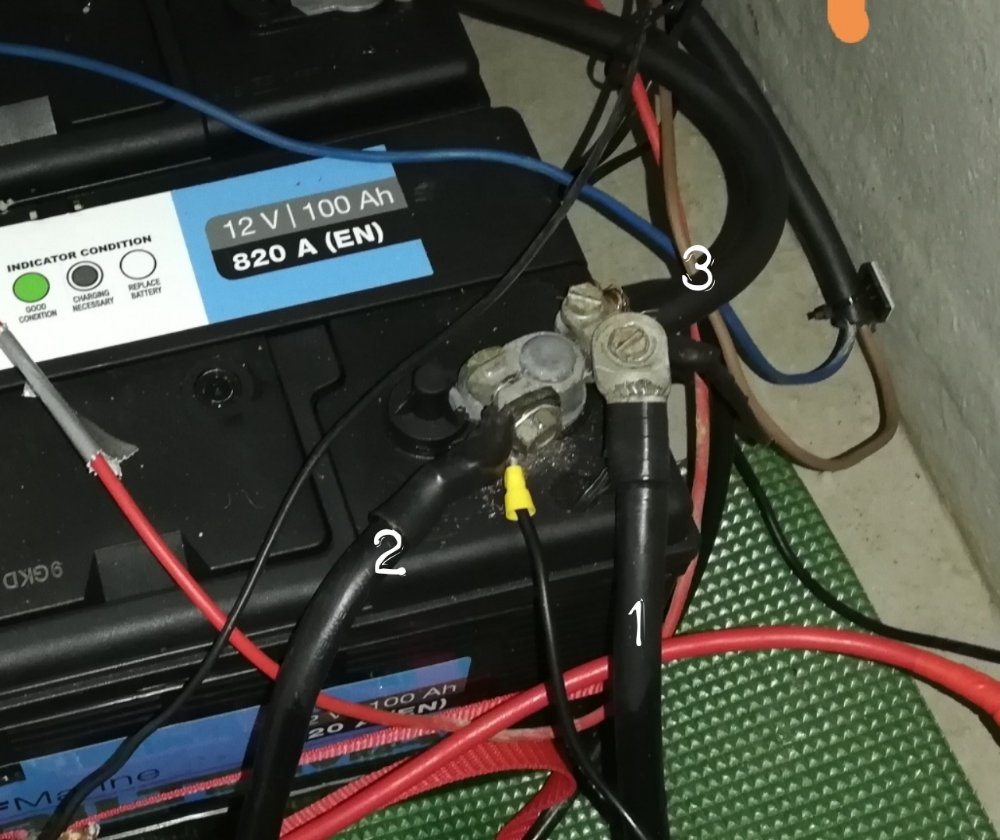

Sjøholken Svart 18.Mars.2021 Link til dette innlegget Svart 18.Mars.2021 Hei, Hiver ut noen lenker til utstyr du kan trenge: Polsko, disse var ikke de billigste, men har flere muligheter for tilkoblinger: https://www.marineshop.no/batteripolsko/115511/batterikabelsko-95-mm2-positiv--plus-pol?gclid=CjwKCAjw9MuCBhBUEiwAbDZ-7v9kkS_Y0zYc0B-qOOZngvKDOnVIBkgfH-scu-7zNLgIrFIX4zFvoxoC-sEQAvD_BwE Eventuelt disse med bare en tilkobling: https://www.maritim.no/batteripolsko-minus-m-m8-bolt Uansett husk at du må kjøpe for både pluss og minus, da det er forskjellig størrelse på selve polen. Det er rimelig sikkert at du enten har 35mm2 eller 50mm2 kabel, og de har 10mm (M10) hull for infesting på bolt. Koblingsskinner: https://www.maritim.no/koblingsskinner (Finnes i andre utgaver også, bare sørg for at metallet er sølvfarget. Reint kobber bare irrer (ruster)) Sikringspanel: https://www.maritim.no/blue-sea-sikringsboks-12t-med-lokk (denne finnes det mange utgaver av, men selve patenten er uansett bedre enn den du har fra før) Kabelskotang for små tverrsnitt: https://www.biltema.no/verktoy/handverktoy/tenger/kabelskotenger/kabelskotang-2000016796 Kabelsko for små tverrsnitt: https://www.biltema.no/bil---mc/elektrisk-anlegg/kabelkoblinger/kabelsko-2000016450 Kabelsko: https://www.biltema.no/bil---mc/elektrisk-anlegg/kabelkoblinger/uisolerte-rorkabelsko-10-stk-2000033982 Jeg har ett utvalg av dette, så du kan få noen av meg for å se hvilke som passer, så slipper du å hive penger ut av vinduet. Jeg har også presstang du kan låne, så slipper du det. (Da kan jeg også vise deg hvordan man gjør det). Link til eventuell presstang: https://www.biltema.no/verktoy/handverktoy/tenger/spesialtenger/presstang-2000041631 Sitér dette innlegget Link to post
Vestlandssong Svart 18.Mars.2021 Emnestarter Link til dette innlegget Svart 18.Mars.2021 Sjøholken skrev for 2 timer siden: Hei, Hiver ut noen lenker til utstyr du kan trenge: Polsko, disse var ikke de billigste, men har flere muligheter for tilkoblinger: https://www.marineshop.no/batteripolsko/115511/batterikabelsko-95-mm2-positiv--plus-pol?gclid=CjwKCAjw9MuCBhBUEiwAbDZ-7v9kkS_Y0zYc0B-qOOZngvKDOnVIBkgfH-scu-7zNLgIrFIX4zFvoxoC-sEQAvD_BwE Eventuelt disse med bare en tilkobling: https://www.maritim.no/batteripolsko-minus-m-m8-bolt Uansett husk at du må kjøpe for både pluss og minus, da det er forskjellig størrelse på selve polen. Det er rimelig sikkert at du enten har 35mm2 eller 50mm2 kabel, og de har 10mm (M10) hull for infesting på bolt. Koblingsskinner: https://www.maritim.no/koblingsskinner (Finnes i andre utgaver også, bare sørg for at metallet er sølvfarget. Reint kobber bare irrer (ruster)) Sikringspanel: https://www.maritim.no/blue-sea-sikringsboks-12t-med-lokk (denne finnes det mange utgaver av, men selve patenten er uansett bedre enn den du har fra før) Kabelskotang for små tverrsnitt: https://www.biltema.no/verktoy/handverktoy/tenger/kabelskotenger/kabelskotang-2000016796 Kabelsko for små tverrsnitt: https://www.biltema.no/bil---mc/elektrisk-anlegg/kabelkoblinger/kabelsko-2000016450 Kabelsko: https://www.biltema.no/bil---mc/elektrisk-anlegg/kabelkoblinger/uisolerte-rorkabelsko-10-stk-2000033982 Jeg har ett utvalg av dette, så du kan få noen av meg for å se hvilke som passer, så slipper du å hive penger ut av vinduet. Jeg har også presstang du kan låne, så slipper du det. (Da kan jeg også vise deg hvordan man gjør det). Link til eventuell presstang: https://www.biltema.no/verktoy/handverktoy/tenger/spesialtenger/presstang-2000041631 Tusen takk for at du kom og kika på det elektriske anlegget i båten, og for all denne infoen. Dette er til stor hjelp! Framgangsmåte for vedlagt utsnitt: 1. Montere ny polsko (minus) på batteriet 2. Feste kabel 1 og 2 på tilkoplingspunktet på den nye polskoen 3. Feste kabelsko på kabel 3 (med presstang) 4. feste kabel 3 på samme tilkoblingspunkt som kabel 1 og 2 5. Feste kabelsko fra små kabler på den tynne, innebygde polen på batteriet og finne ein mutter som passer. Er det korrekt? :) Sitér dette innlegget Link to post
Sjøholken Svart 18.Mars.2021 Link til dette innlegget Svart 18.Mars.2021 Ja, stemmer det Kabelskoen på kabel 1 kan godt byttes, da den er rimelig bøyd og herjet med. Sitér dette innlegget Link to post

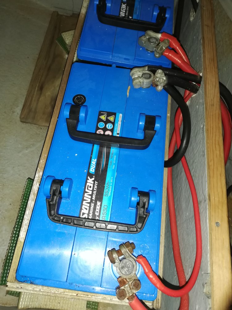

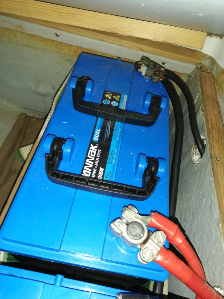

Vestlandssong Svart 19.Mars.2021 Emnestarter Link til dette innlegget Svart 19.Mars.2021 @SjøholkenHer er bilder av batteriene på motsatt side (startbatterier?). Burde det vore montert kabelsko her også? Den innerste polkoen er dekka med ein slags kvit masse. Er dette noko som burde fjernes? Sitér dette innlegget Link to post
Vestkystseiler Svart 19.Mars.2021 Link til dette innlegget Svart 19.Mars.2021 Du bør få tak i plastdeksel til å ha over de positive (røde) polene. På det nederste bildet er det bare noen få cm mellom poistiv og negativ pol. Mister du en skrunøkkel eller noe annet av metall slik at du kortslutter polene kan det fort bli månelyst. Sitér dette innlegget Link to post
Vestlandssong Svart 19.Mars.2021 Emnestarter Link til dette innlegget Svart 19.Mars.2021 (redigert) Vestkystseiler skrev 53 minutter siden: Du bør få tak i plastdeksel til å ha over de positive (røde) polene. På det nederste bildet er det bare noen få cm mellom poistiv og negativ pol. Mister du en skrunøkkel eller noe annet av metall slik at du kortslutter polene kan det fort bli månelyst. Takk for tips. Eg har lest litt på nettet om at ein skal sjekke veskenivå på batteria og eventuelt etterfylle ved behov. Er det framleis slik eller er det standard med vedlikehaldsfrie batteri no (veit ikkje om det framgår av dei ulike bileta i denne tråden)? Redigert 19.Mars.2021 av Vestlandssong (see edit history) Sitér dette innlegget Link to post
Sjøholken Svart 19.Mars.2021 Link til dette innlegget Svart 19.Mars.2021 @Vestlandssong Disse batteriene er såkalte vedlikeholdsfrie. Det er ikke enkelt å etterfylle disse. Men det er ett lite "kikkehull" for å se tilstand. Står forklaring på batteiet. Ja, burde bytte her også. De kablene som har kabelsko og som er festet i bolten som fester polskoen, skal ikke være festet slik. Denne typen polsko er ikke designet for dette. Ser at det er brukt kabel som ikke er fortinnet, altså den er kobberfarget istedet for blank (sølvfarget). Da oppstår lett korrosjon. Her vil det være bedre å sette på en kabelsko og krympestrømpe/tape (slik det er gjort på den med kabelsko), da kommer ikke så mye oksygen til og det blir lite korrosjon. Den "guffa" kan du bare fjerne, er ikke så lett å se hva det er for noe. Men det finnes en spray man kan ha på, men jeg er ikke helt sikker på nødvendigehten her. Batteriene dine står i utgangspunktet tørt og fint. Men akkurat dette må ikke tas med en gang, dette kan helt sikkert vente til du har tid. Ta å kjenn litt etter om alt sitter, og ta heller det mer prekære først. Ser nå ut som det meste her har god nok kontakt og ikke noe spor etter varmegang. Sitér dette innlegget Link to post
