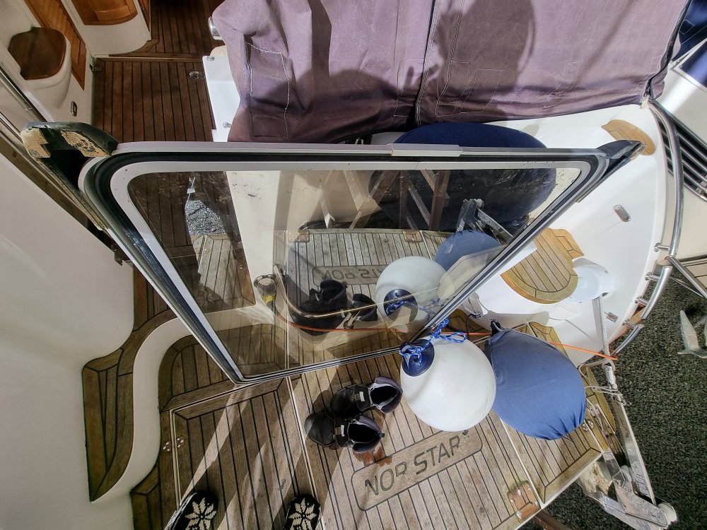

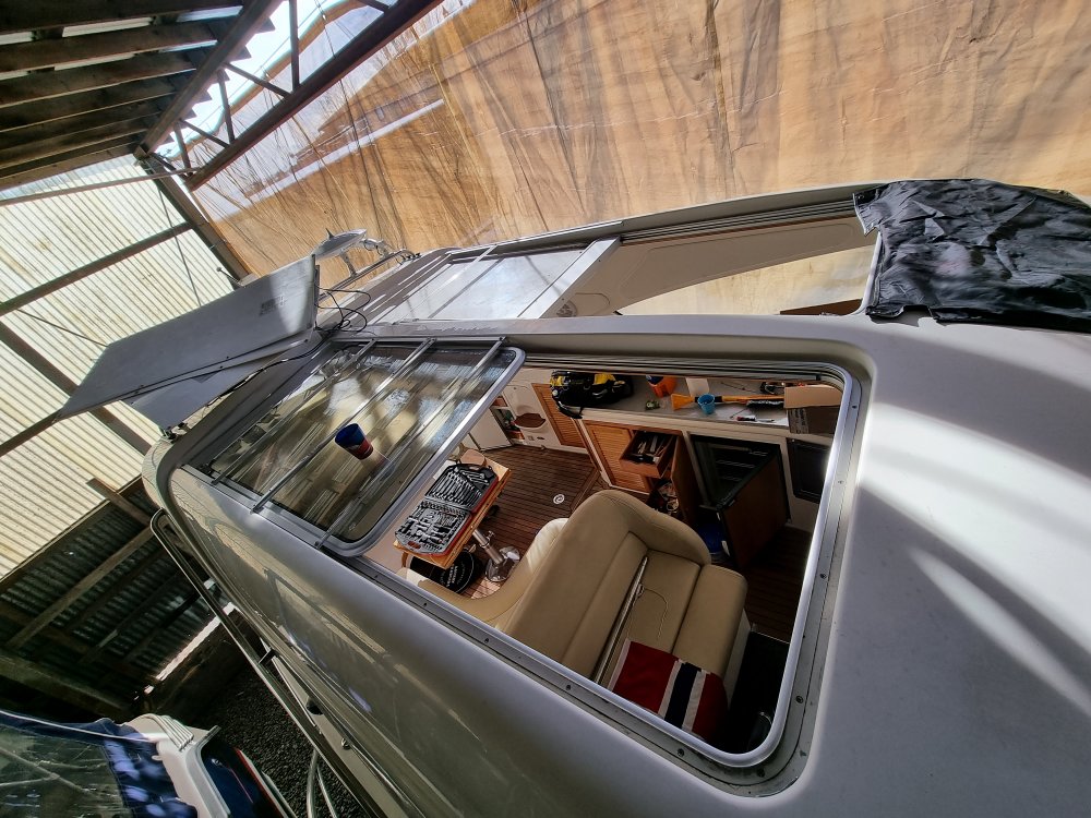

Sjøbliss Startet 14.Mars.2021 Link til dette innlegget Startet 14.Mars.2021 Jeg skal legge ny pakning i to takluker på båten. Fant ut etter masse søk og let at butyl er tingen, så har fått tak i noen tuber som @Solbris II leverer i morgen. Men det som er frustrerende er at jeg fant en god video i en tråd når jeg gjorde mine undersøkelser i vinter. Nå klarer jeg ikke å finne den igjen. Det var, om jeg husker rett, to svensker som byttet pakning i en rund dekksluke. De viste hele prosessen på en god måte. Alt fra rengjøring, avfetting og legge pakning. Lukene jeg har er aluminium og vinduet "hviler" i rammen og er limt fast med pakningen. Om det er noen som kjenner til en god gjør det selv video så si gjerne ifra! @Dreuf du drev vel med dette også? Har du fullført prosjektet? Sitér dette innlegget Hjemmeside: https://www.sbarmen.no/ "Sofia" Nor Star 350 HT, 2008 modell med D6-370 "Sobasa" Nidelv 300 Sport, 2007 modell med D6-350: Historisk Finn annonse Link to post

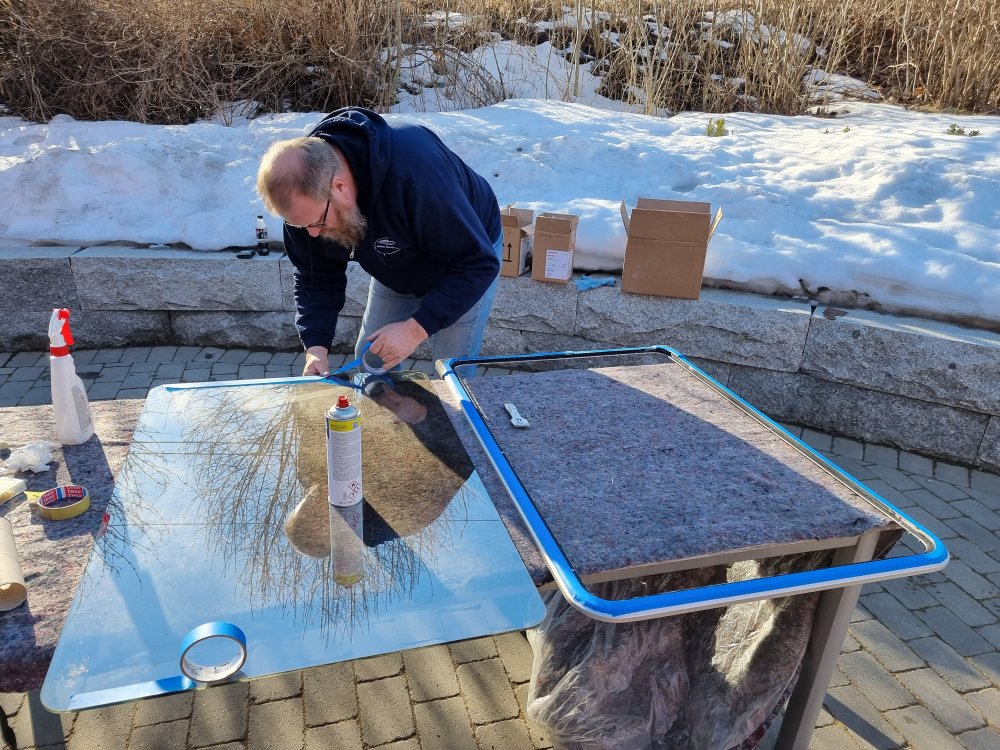

Sjøbliss Svart 23.Mars.2021 Emnestarter Link til dette innlegget Svart 23.Mars.2021 Nå er vi i gang! Sitér dette innlegget Hjemmeside: https://www.sbarmen.no/ "Sofia" Nor Star 350 HT, 2008 modell med D6-370 "Sobasa" Nidelv 300 Sport, 2007 modell med D6-350: Historisk Finn annonse Link to post
alfaalfa Svart 23.Mars.2021 Link til dette innlegget Svart 23.Mars.2021 Ikke for å ødelegge gleden, men det anbefales altså IKKE å bruke butyl til dette. Men Sikaflex 295 UV som er et polyurethane/polyurethan lim. Bruk Sikaflex®-295 UV er spesialutviklet for den marine industrien, der den brukes til å lime og forsegle vinduer av plast i båter og på skip. På grunn av sin utmerkede værbestandighet kan dette produktet også brukes til å forsegle fuger i utsatte områder. Egnede underlag er aluminium (ren eller eloksert), glassfiber (polyester), rustfritt stål, treverk, 2-komponent maling/lakk og plast- vinduer (PC, PMMA) Sitér dette innlegget Link to post
Sjøbliss Svart 23.Mars.2021 Emnestarter Link til dette innlegget Svart 23.Mars.2021 Vi brukte ikke Butyl :) Sitér dette innlegget Hjemmeside: https://www.sbarmen.no/ "Sofia" Nor Star 350 HT, 2008 modell med D6-370 "Sobasa" Nidelv 300 Sport, 2007 modell med D6-350: Historisk Finn annonse Link to post
Sjøbliss Svart 23.Mars.2021 Emnestarter Link til dette innlegget Svart 23.Mars.2021 Ble priming av vindu og lim med denne: Sitér dette innlegget Hjemmeside: https://www.sbarmen.no/ "Sofia" Nor Star 350 HT, 2008 modell med D6-370 "Sobasa" Nidelv 300 Sport, 2007 modell med D6-350: Historisk Finn annonse Link to post
