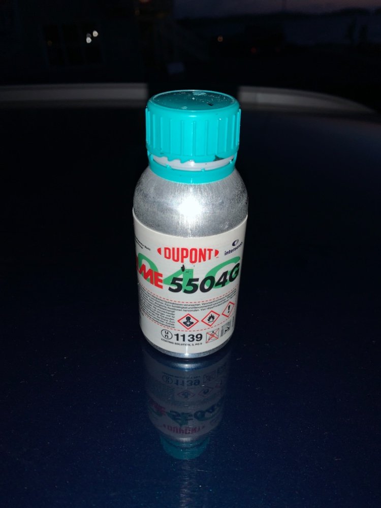

Chilli Solbris Svart 24.Mars.2021 Link til dette innlegget Svart 24.Mars.2021 (redigert) Jeg må jo bare spørre @alfaalfa, hvorfor så opphengt i Sika når Teroson gjør samme jobb til halve prisen? @Familiesnekke, Primeren som vi brukte på glasset i denne jobben gikk jeg av Riis bilglass i Sandvika sammen med noen fantastiske Q-tips?? Den heter Betaprime 5504G produsert av Dupont. Teroson MS937 kan du fint bruke mot glass som et lim bare du legger primer på glasset. Primer skal brukes uansett hva du velger å lime med. Redigert 24.Mars.2021 av Solbris II Supplert tekst. (see edit history) Sitér dette innlegget Mvh Chilli Solbris Båtlivet gir meg de største gleder! Og de største sorger!😂 Trenger du noe? www.solbrismaritime.no Link to post

Familiesnekke Svart 29.April.2021 Link til dette innlegget Svart 29.April.2021 @Solbris IIog @Sjøbliss; fantastisk flott demofilm! Selger du også disse applikator’ene(«q-tips»)? Den primeren dere brukte; er det tilsvarende Sika Multiprimer, eller er det spesialprodukt for glass, som Sika 206 G+P? Sitér dette innlegget Link to post
Chilli Solbris Svart 29.April.2021 Link til dette innlegget Svart 29.April.2021 Familiesnekke skrev 5 minutter siden: @Solbris IIog @Sjøbliss; fantastisk flott demofilm! Selger du også disse applikator’ene(«q-tips»)? Den primeren dere brukte; er det tilsvarende Sika Multiprimer, eller er det spesialprodukt for glass, som Sika 206 G+P? Primeren er et spesialprodukt for glass. Om den du nevner er det aner jeg ikke. Men både Q-tips og primer er på vei inn i nettbutikken. Greia er jo det at det begynner å bli veldig mange båter der ute som er i en alder hvor disse tingene er høyaktuelle! Og det skal Solbris Maritime bære god på! Det kommer flere videoer!??? Sitér dette innlegget Mvh Chilli Solbris Båtlivet gir meg de største gleder! Og de største sorger!😂 Trenger du noe? www.solbrismaritime.no Link to post

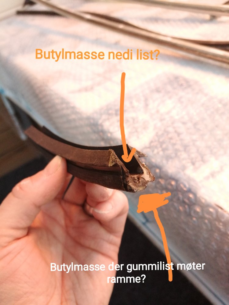

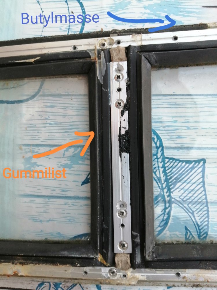

Campingcruisern Svart 20.Mai.2021 Link til dette innlegget Svart 20.Mai.2021 Solbris II skrev On 25.3.2021 at 1.14: Vel, jeg vet det er en drittjobb. Men for min egen del har jeg kommet til at jeg vil skru ut rammene og pakke vinduene på nytt. Skal du lime glasset og glasset ikke vil holdes på plass i ramma må du lime med f eks Teroson MS937. Men da må du også huske å prime selvet glasset først. Elkers vil det ubønnhørlig begynne å lekke igjen. Skal du fuge utenpåliggende fugestreng primer du også selve plasser med en primer og bruker Teroson MS937 der også. Men plukker du vinduene ut av ramma IG ramma av båten, bruker du butylmasse Teroson 2759 mellom ramma og skroget og mellom glasset og ramma. Da blir det tett i minimum 30 år. MS937 er et lim mens RB2759 er en tettemasse. Velger du utenpåliggende reparasjon er det svært viktig å vaske bort fett med f eks bremserens eller dets like, slik at MS937 for god heft. Men jeg frykter at det like fult vil lekke inn gjennom gjæringer og skjøter i ramma. Når man har vinduer med ytter og innerramme(som skrues sammen) og en gummilist som vinduet ligget i slik som på bildet. Her er lista montert inni ytterramma med glass før vi demonterte og renser alt. Hvordan skal man da plassere butylmasse mellom glasset og ramma? Mellom skrog og ramme må det jo være der jeg har merket meg blå skrift. Mener du da med glass mot ramme at man bare fyller med butylmasse nedi gummilist. Eller bør man og fylle mellom gummilist og ramme også. Der denne ligger mot ytterramme Sitér dette innlegget Link to post
tom Cognac Svart 20.Mai.2021 Link til dette innlegget Svart 20.Mai.2021 Jeg har ikke lest alle innlegg over her, men sånn som jeg har forstått det så setter du bare glasset på plass i gummilista og dette setter du fast i alu-ramma (den utvendige) Butyl skal mellom skrog/overbygg og utvendig alu-ramme (som jo glasset sitter fast i i gummilista. Deretter skrur du fast den utvendige ramma til den innvendige alu-ramme. Jeg håper jeg har rett - får se når kloke hoder her inne har svart Sitér dette innlegget jeg tørker ut på land....! Link to post
Chilli Solbris Svart 20.Mai.2021 Link til dette innlegget Svart 20.Mai.2021 Campingcruisern skrev for 2 timer siden: Når man har vinduer med ytter og innerramme(som skrues sammen) og en gummilist som vinduet ligget i slik som på bildet. Her er lista montert inni ytterramma med glass før vi demonterte og renser alt. Hvordan skal man da plassere butylmasse mellom glasset og ramma? Mellom skrog og ramme må det jo være der jeg har merket meg blå skrift. Mener du da med glass mot ramme at man bare fyller med butylmasse nedi gummilist. Eller bør man og fylle mellom gummilist og ramme også. Der denne ligger mot ytterramme Har vært opptatt i dag! Utvendig legges butyl mellom skrog og ramme. Legg butyl slik at det er over alt hvor vann kan trenge inn. Så lenge butylmassen ligger i klem vil den gjøre jobben med tetting. Det gjelder også nede i gummilisten. Tilpass mengden etter hvor trangt det er. Men bruk nok til at du er sikker på at det tetter rundt det hele. Sitér dette innlegget Mvh Chilli Solbris Båtlivet gir meg de største gleder! Og de største sorger!😂 Trenger du noe? www.solbrismaritime.no Link to post
tom Cognac Svart 20.Mai.2021 Link til dette innlegget Svart 20.Mai.2021 Solbris II skrev 11 minutter siden: Utvendig legges butyl mellom skrog og ramme. Ett sted mener jeg å ha lest at man skal legge på såpass mye butyl at det tyter ut når man skrur vinduer/rammer sammen. Og så fjerne overskytende når butylen har stivnet/herdet/tørket! Jeg skal lakkere skrog over fenderlist i sommer, vinduer er tatt ut og jeg skal gjøre samme operasjon som Campingcruiseren. Det jeg lurer på er: Når jeg fjerner overskytende butyl - vil det ha noen innvirkning på det nylakkerte overbygget (skal lakke med lakk fra Dycas) Sitér dette innlegget jeg tørker ut på land....! Link to post
