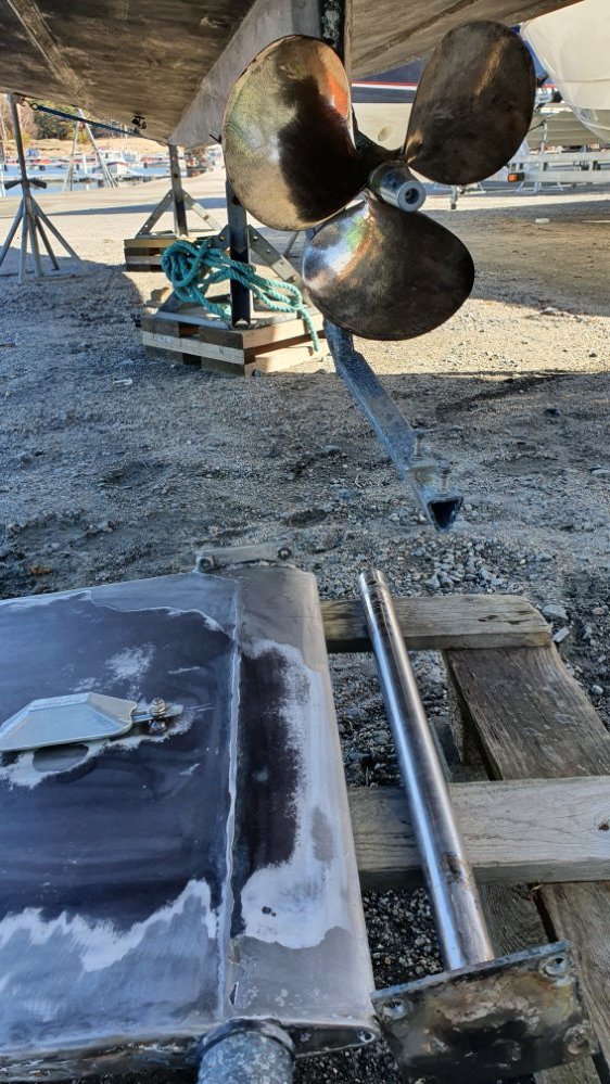

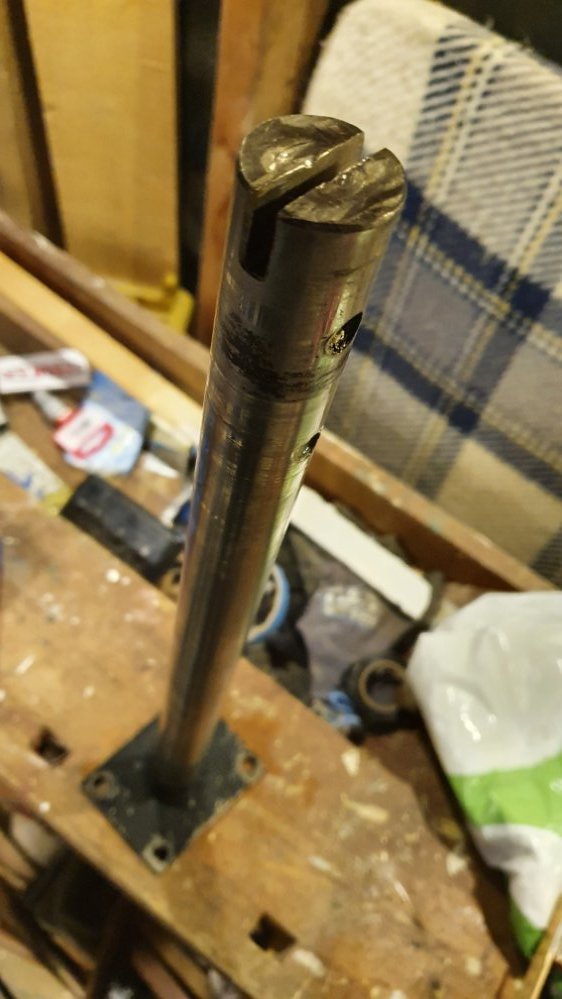

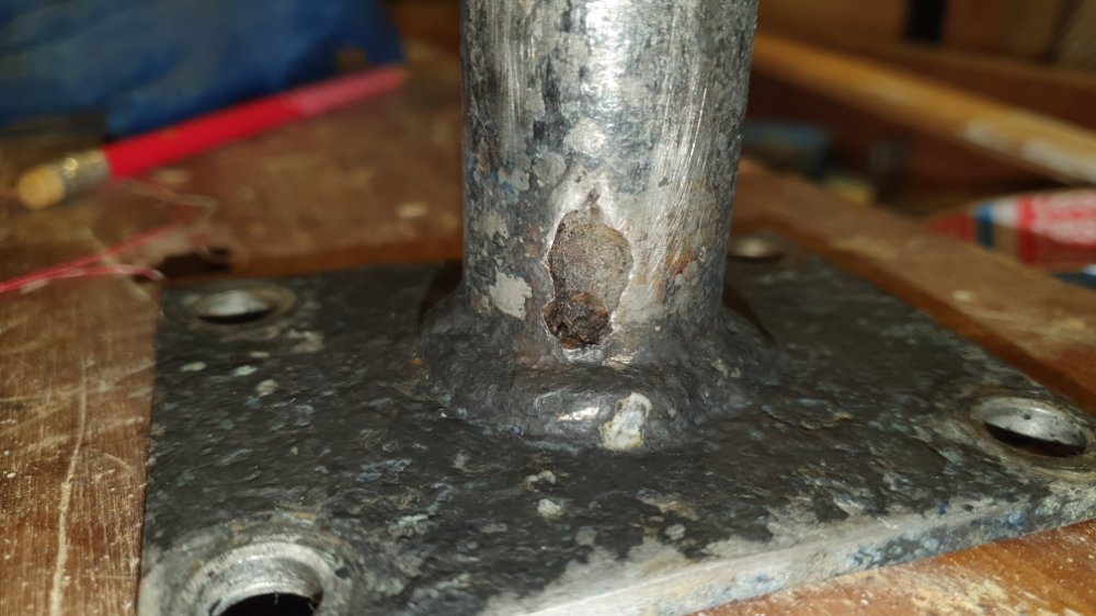

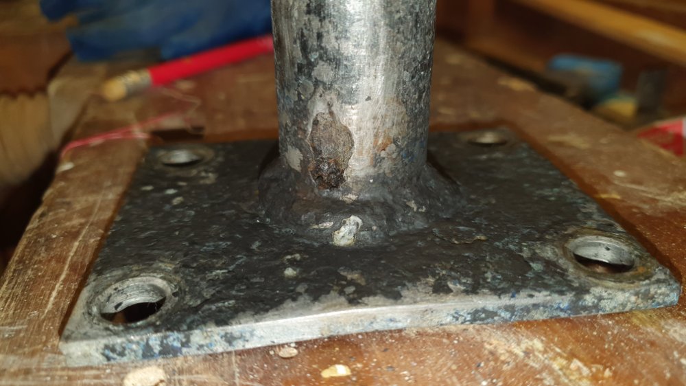

ezach Startet 16.Mars.2021 Link til dette innlegget Startet 16.Mars.2021 (redigert) Oppdaget en rustgrop/korrosjon/tæring nederst på den syrefaste rorakslingen. Mulig å vurdere ut fra bilder om dette må utbedres? Er det i tilfelle nok å punktsveise eller må det en mer grundig undersøkelse til? ? Redigert 16.Mars.2021 av ezach (see edit history) Sitér dette innlegget Link to post

Buster L Mercury Svart 18.Mars.2021 Link til dette innlegget Svart 18.Mars.2021 Hvilken båt er dette? Max fart? Hvis akslingen først er tatt ut så er det vel fort gjort å slipe vekk skaden og legge en larve. Sitér dette innlegget Link to post
ezach Svart 18.Mars.2021 Emnestarter Link til dette innlegget Svart 18.Mars.2021 Tristan 870. 29 fots cabincruiser fra '86. Teoretisk fart 21 knop, men hygger oss med 10 - 15... Lurer jo på om det kan være dypere korrosjon enn det som synes? Sitér dette innlegget Link to post
Haba Svart 18.Mars.2021 Link til dette innlegget Svart 18.Mars.2021 Sjekk at rorstamme har kontakt med sink. Sitér dette innlegget Link to post
ezach Svart 18.Mars.2021 Emnestarter Link til dette innlegget Svart 18.Mars.2021 Godt poeng for videre utvikling. ⚓ Sitér dette innlegget Link to post

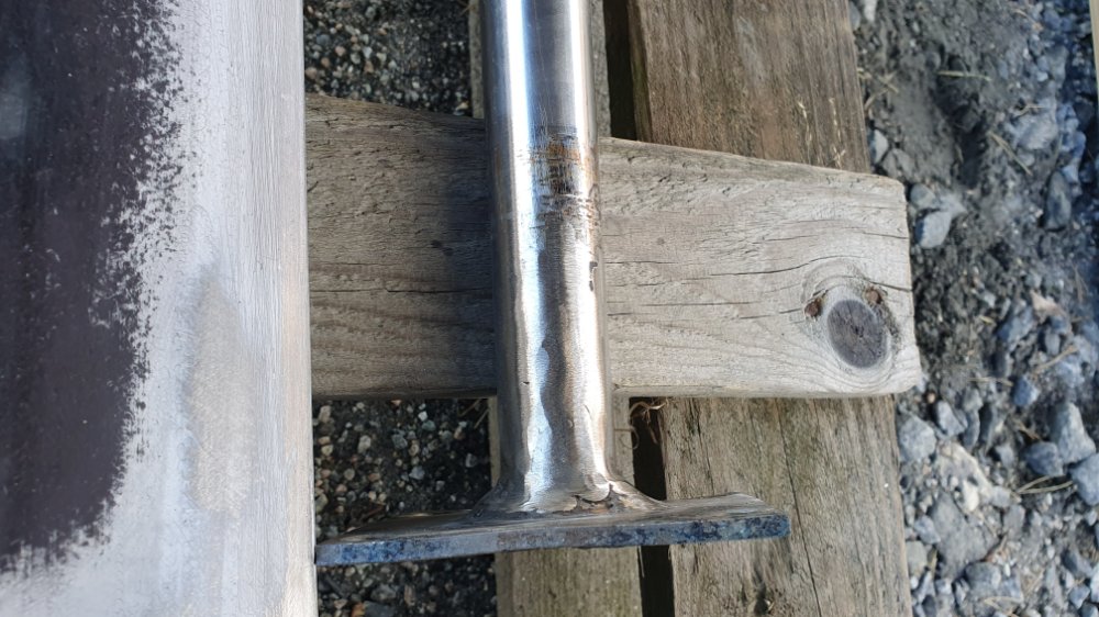

ezach Svart 5.April.2021 Emnestarter Link til dette innlegget Svart 5.April.2021 (redigert) Fikk avklart at roret ikke har hatt kontakt med sink. Men NÅ har det kontakt i form av én halvkilo på hver side av rorbladet. ? Skipsmekaniker fant flere svekkelsen i rorstaget, som ble grundig sveiset. Redigert 5.April.2021 av ezach (see edit history) Sitér dette innlegget Link to post
