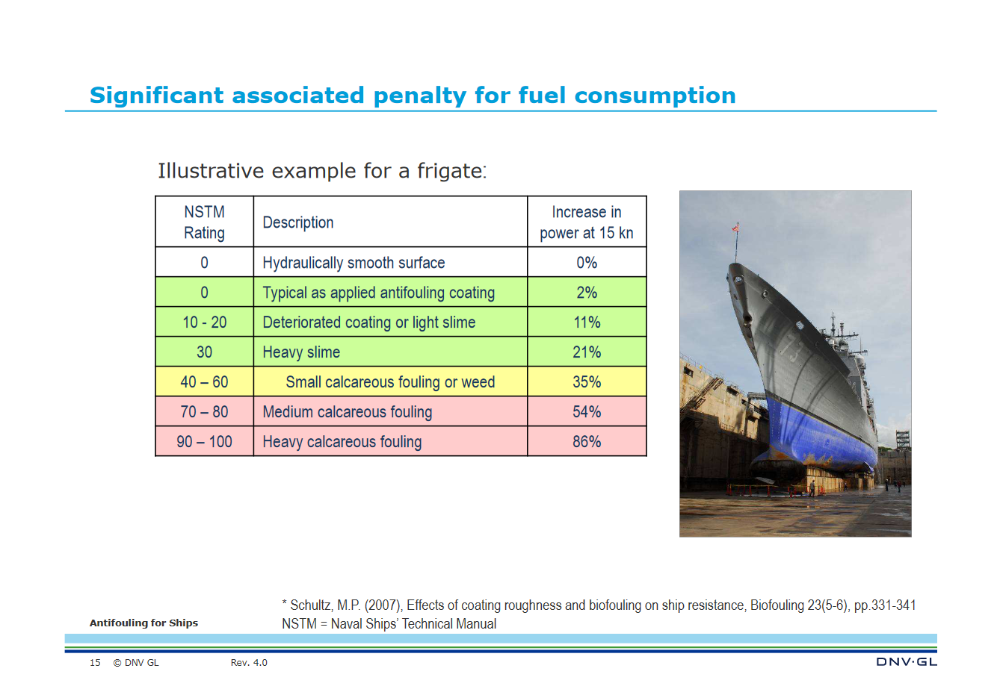

Ja, det er ikke usannsynlig med 20% straff for sloms og slendrian under båtpussen.
Jeg har data på fritidsbåter og hastighet spesielt, men fant dem ikke i farten, men her er en kilde fra NTNU som tar for seg økt drivstofforbruk (som jo har sammenheng med motstand) for større fartøyer.

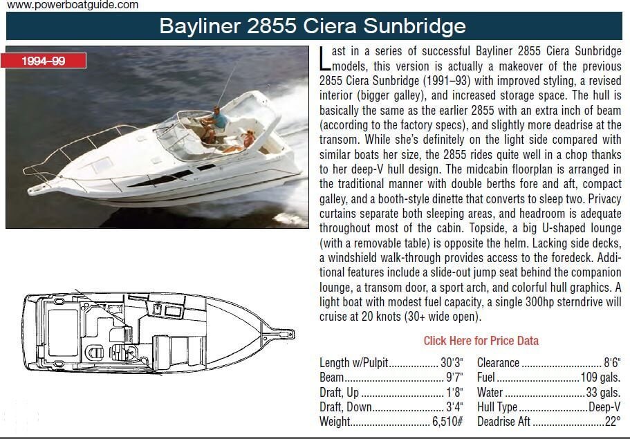

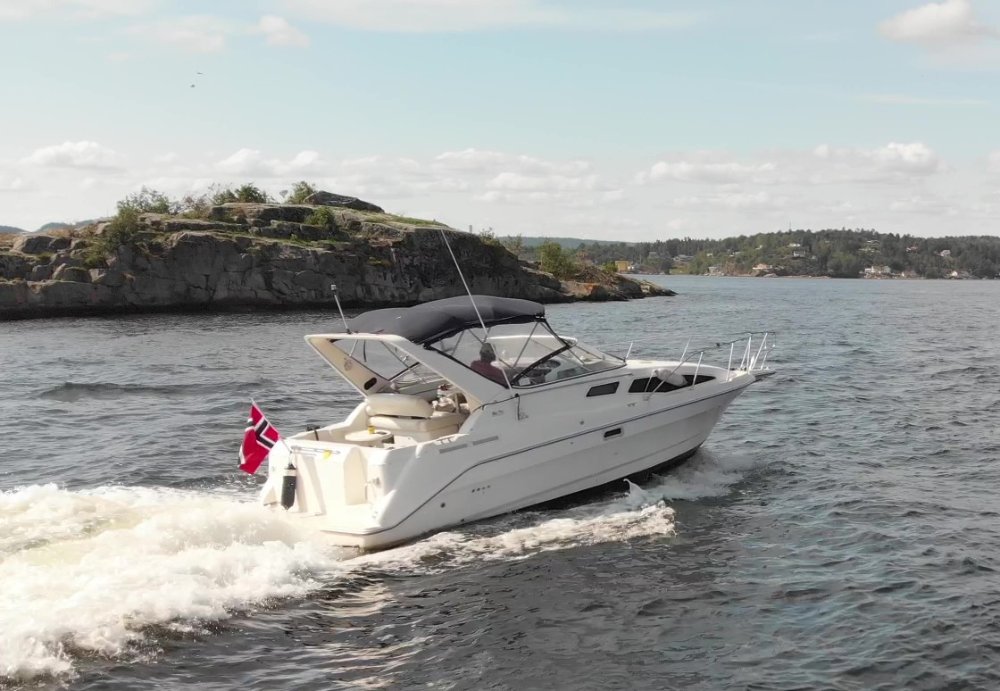

Potensiale for fart med forholdsvis liten motor er en egenskap man kan velge som designer men da velger man også bort noe annet. Alt er et kompromiss. Tar tar og gir. God fart med liten motor borger aldri for gode sjøegenskaper når det ikkje er flatt hav lenger for eksempel.
Ut i fra bildet så sier det meg at sjøegenskapene er relativt gode. Men vekta på båten er nok under snittet, for ellers hadde 36 knop med 300 hk vært litt i overkant. Men 33-34 knop ikke usannsynlig ut i fra båtens lengde og bredde.
Produsenten sier 30+ knop med 300 hk, men det er nok bensin. Diesel klarer ofte et par knop mere siden man gjerne kan velge en litt tyngre propell på en kompressorturbodiesel.

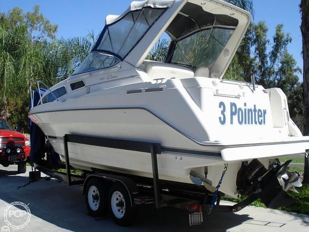

Det er fullt mulig det altså, det var et eksempel. Det må være bayliners første som ligner et skrog, aldri sett annet enn innsjøbåter fra den fronten:thumbsup:
Da har du neppe sett mange Amerikanske båter...De har gjennomgående mye mer V bunn en norsk produserte...
