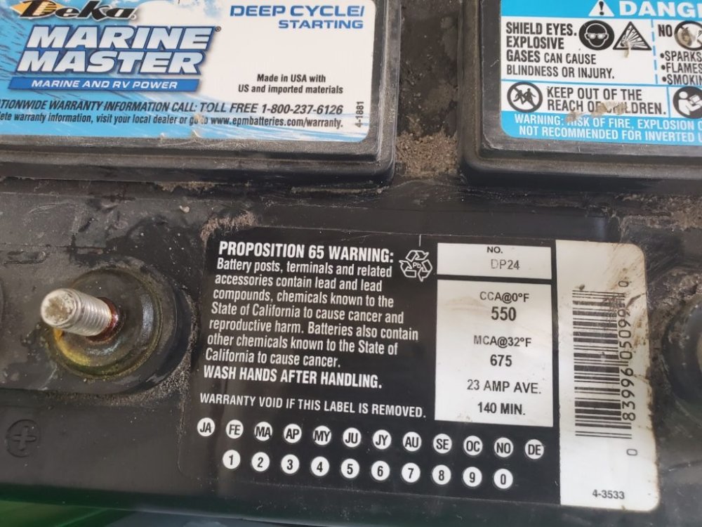

Ah ok så du legger bare sammen så ergo du gangen bare med antall batterier med antallet cca ? Så hadde jeg 2x500 cca forbruks batterier så hadde det hold ? ? Du kan ikke få for mye cca da jeg nå da har 2400 cca fordelt på 3 batterier den bruker bare det den trenger ?
Rookie_332 skrev for 1 time siden:
Ja CCA er bare et mål på hvor mange Ampere batteriene _kan_ levere. Blir aldri for mye ?
Og for båtbruk er det ofte MCA som gjelder og ikke CCA som måles ved minus 18 grader såvidt jeg husker :smiley:
Batteriet har jo en vesentlig høyere MCA enn CCA.

Rookie_332 skrev 58 minutter siden:
Står da begge på batteriet du kjøper mener kun å se cca?
Nei, MCA står ikke alltid nevnt på batterier siden de ofte er ment for generell bruk og ikke spesielt som marinebatterier. Men i eksemplet under står begge oppgitt. MCA måles ved 0 grader C.
Her en tråd om emnet
