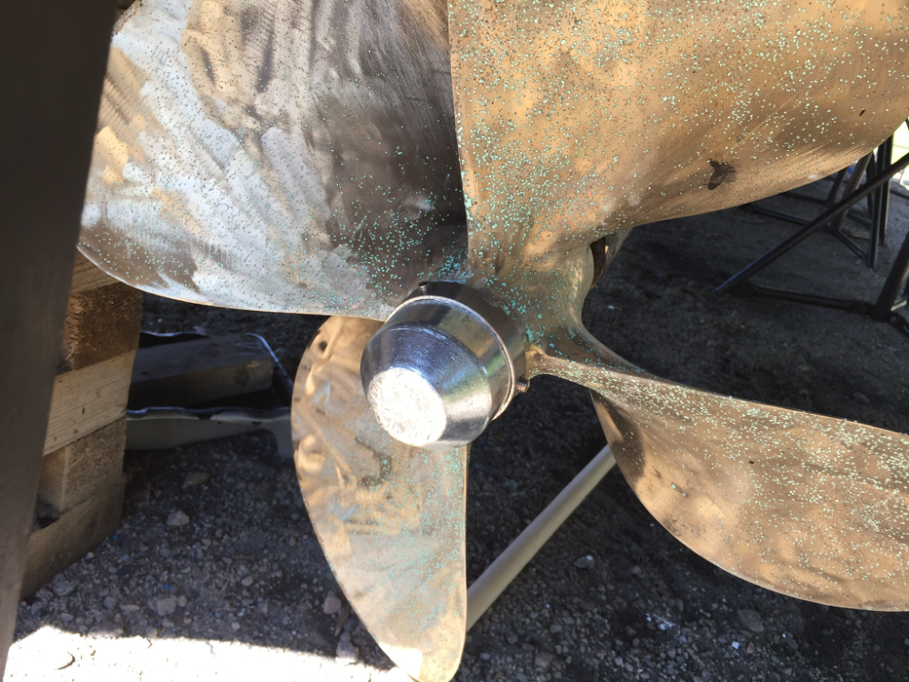

Miller Time Svart 20.Mars.2021 Emnestarter Link til dette innlegget Svart 20.Mars.2021 Jeg satte på anode på akselmutteren etter jeg tok opp båten i sommer. Da hadde propellene blitt tæret som på bildet. Når vi tok opp båten i oktober så var det fortsatt litt tæring på propellene... Har sjekket på nettet og det virker som de fleste mener akselene må jordes... Sitér dette innlegget Link to post

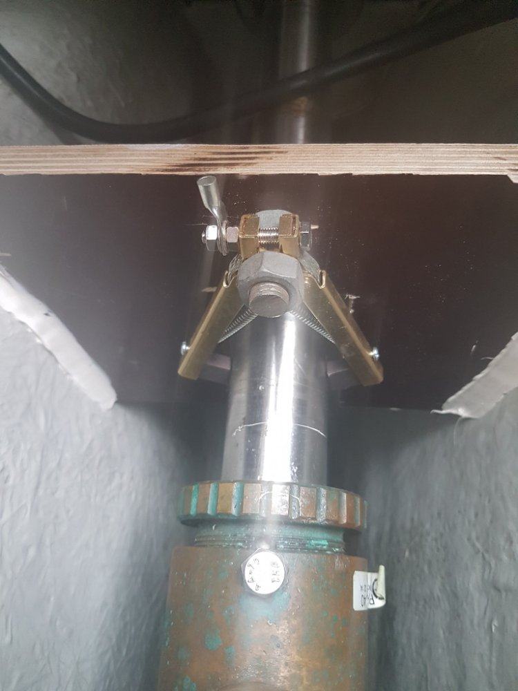

FrodeRex Svart 20.Mars.2021 Link til dette innlegget Svart 20.Mars.2021 Om det ikke var anode på akselmutteren da du tok opp båten, så er det årsaken til tæringen. Jeg har nettopp kjøpt en Viknes med samme løsning som på din båt. Jeg har forsøkt å sette meg inn i dette, og ser at mange sliter med at muttaranoden forsvinner mellom de årlige båtoppsettene. Dette har for mange medført et ekstra oppsett. Jeg har kommet opp med løsningen som vist på bildet. Dette er en anordning som strammer to børster(som i en startmotor) mot akslingen inne i båten. En ledning festes så til denne anordningen, og ut gjennom skroget hvor ledningen festes i en stor anode som festes rett i hekken på båten. Slik sikres både aksling, motor og propell i årevis (håper jeg). Sitér dette innlegget Link to post

4l64tro55 Svart 20.Mars.2021 Link til dette innlegget Svart 20.Mars.2021 nordan family 27 skrev 1 time siden: Ref mitt forrige innlegg: på bilde til Froderex ser man de fjærene man bør huske å ha et øye til, og som var røket hos meg. Hmmm.... Men om konstruksjonen hadde vært rotert 90 grader på akslingen kunne den øvre børsten klart jobben uten fjær, og en mikrobryter kunne jo varslet om at den nedre armen er ute av posisjon? Eller kjøp flere mikrobrytere så kan man varsle om knekte eller slitte børster også? ? Sitér dette innlegget Link to post

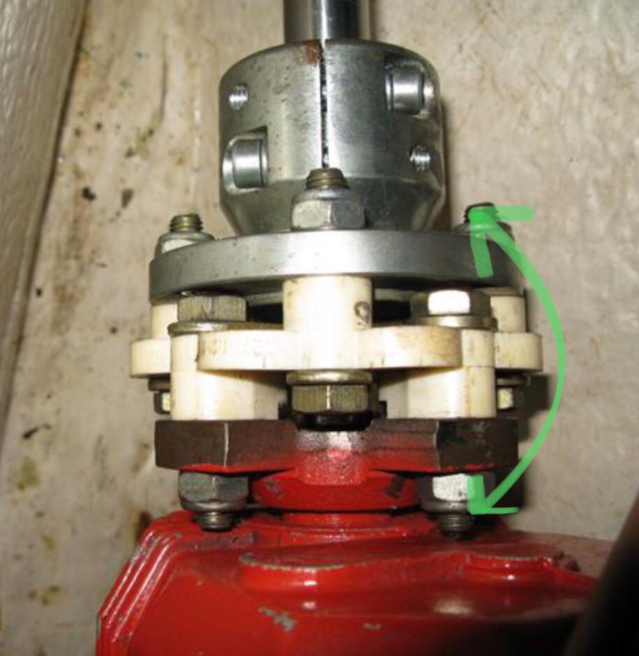

Miller Time Svart 20.Mars.2021 Emnestarter Link til dette innlegget Svart 20.Mars.2021 (redigert) Takk for utfyllende svar og erfaringer. ?? Jeg har hatt akselanoder på, men disse har en tendens til å krympe og løsne, selv om jeg festet slangeklemmer på hver side av anoden... Hvorfor må man bruke de børstene? Kan man ikke montere en forbindelse mellom aksel og motor som på bildet her (Ikke min motor) ettersom de store anodene på undersiden av båten min (Princess) er koblet til jordingsledningen på girkassen, motoren, bukk, ror osv? Hva slags skilletrafo har du satt inn Nordan Family 27? Redigert 20.Mars.2021 av Miller Time (see edit history) Sitér dette innlegget Link to post
index Svart 20.Mars.2021 Link til dette innlegget Svart 20.Mars.2021 Du får en dårlig forbindelse gjennom gir pga oljefilm på alle flater. Så om du skal jorde fra felles anode må slepering til. Men en god akselanode er plenty godt nok det. Sitér dette innlegget "First they ignore you, then they ridicule you, then they fight you, then you win." - Mahatma Gandhi Link to post
Brigg Svart 20.Mars.2021 Link til dette innlegget Svart 20.Mars.2021 Miller Time skrev for 3 timer siden: Jeg satte på anode på akselmutteren etter jeg tok opp båten i sommer. Da hadde propellene blitt tæret som på bildet. Når vi tok opp båten i oktober så var det fortsatt litt tæring på propellene... Er propellen først tæret blir ikke dette reparert ved å sette på en anode. Men anoden kan hindre ytterligere tæring, og om ting ikke har blitt verre etter at anoden ble montert har den nok gjort jobben sin. Sitér dette innlegget Viksund 340 St. Cruz: Tre-roms fritidsbolig med to terasser og fleksibel beliggenhet. 2009 - 0000: Viksund 340 St.Cruz Fly m/VP D6-370/HS80AE 2003 - 2009: Halco 29 Offshore Fly m/VP 41B/290DP Link to post
Miller Time Svart 20.Mars.2021 Emnestarter Link til dette innlegget Svart 20.Mars.2021 (redigert) Når jeg «Ohm’er» boltene som er i forbindelse med flensen ut fra giret og til jordingspunkt på motoren/ anoder så er det ren kontakt... (0 Ohm). Vil ikke kulelageret ut fra giret/ flensen skape fysisk kontakt (som målt ovenfor) og ikke bli hindret/ lage motstand gjennom oljen i kassa? Men da er saken kanskje klar: Børster på akselene med ledning til underskrogsanoder og skilletrafo på 3600W. Takk for hjelpen! ??? Mye billigere enn å kjøpe nye propeller/ aksler... Forresten, hvor kjøper jeg akselbørster? Redigert 20.Mars.2021 av Miller Time (see edit history) Sitér dette innlegget Link to post

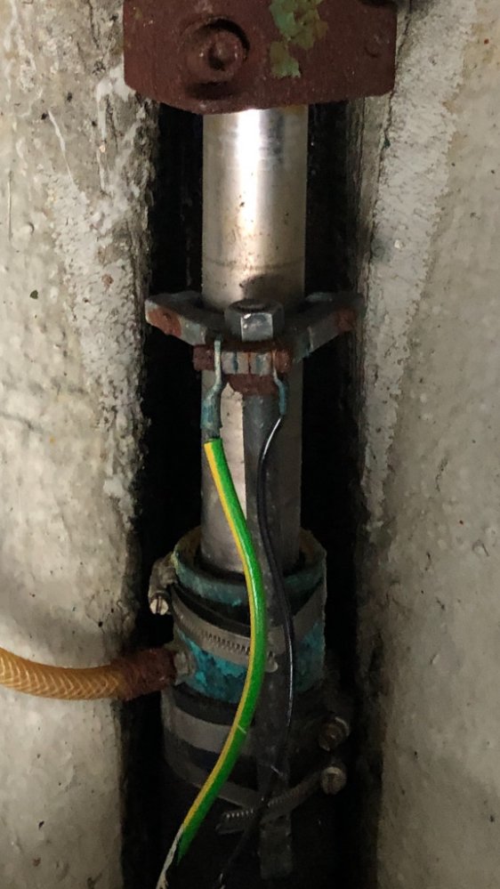

FrodeRex Svart 21.Mars.2021 Link til dette innlegget Svart 21.Mars.2021 Jeg tok en telefon til kompisen for å sjekke detaljer rundt den såkalte "sleperingen" hans. Absolutt intet negativt å melde. Han fikk montert sin i 1991, og den er der fortsatt uten vedlikehold og uten problemer av noe slag. Ingen tæring. Han hadde montert anoden på roret, og da oppnår en jo en dobbeltvirkning ved at både rorstamme, propell og ror er sikret. Den ble profesjonelt montert av en skipselektriker. Han skiftet anoder i oljekjøleren på Volvoen annethvert år. Det var alt. Årsaken til t de måtte finne en løsning i 1991 var at de mistet det ene propellbladet under kjøring grunnet korrosjon :) Han sendte meg bildet under her. Sitér dette innlegget Link to post

FrodeRex Svart 22.Mars.2021 Link til dette innlegget Svart 22.Mars.2021 On 3/20/2021 at 9:12 PM, 4l64tro55 said: Hmmm.... Men om konstruksjonen hadde vært rotert 90 grader på akslingen kunne den øvre børsten klart jobben uten fjær, og en mikrobryter kunne jo varslet om at den nedre armen er ute av posisjon? Eller kjøp flere mikrobrytere så kan man varsle om knekte eller slitte børster også? ? Jeg er ganske sikker på at det blir få, om noen problemer med fjærene på disse. Alt er i kobber/messing og fjærene er råsterke, sannsynligvis laget av rustfritt stål. Jeg har testa dem. Sitér dette innlegget Link to post
