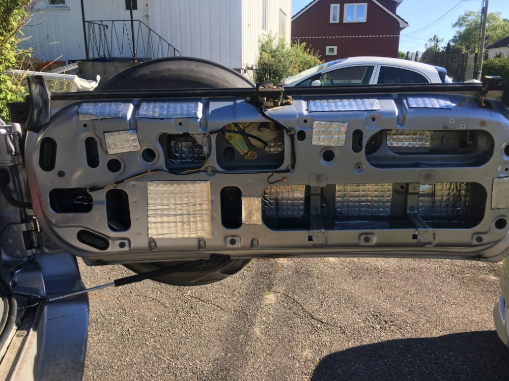

flogen Svart 27.Mars.2021 Link til dette innlegget Svart 27.Mars.2021 (redigert) Da jeg skulle lyddempe min bil leste jeg meg opp og ned på metoder og teknikker for hvordan man kunne lyddempe best mulig. Det jeg kom frem til var en kombinasjon av butyl for vibrasjonsdemping av større flater, samt CCF (closed cell foam) og MLV (mass loaded vinyl) som lydbarriere. Nå vet jeg ikke helt om dette er like overførbart til lyddemping av motorrom i båt, men jeg har hatt svært gode erfaringer med dette. Se mer her: https://www.sounddeadenershowdown.com/ Prinsipp: - Butyl-gummi stanser vibrasjon og resonans - CCF fungerer som "decoupler", skiller vibrasjon/resonans fra metall til lydbarriere - MLV fungerer som lydbarriere og må være så tett som mulig. Ville sett på hvordan man kunne brukt samme prinsipp for å lyddempe motorrom. (Jeg kjøpte utstyret herfra: https://www.carinsulation.co.uk/. Grei pris sammenlignet med mye av det man får i Norge hvert fall. Redigert 27.Mars.2021 av flogen (see edit history) Sitér dette innlegget Link to post

flogen Svart 29.Mars.2021 Link til dette innlegget Svart 29.Mars.2021 (redigert) Grand Banks jr skrev for 1 time siden: @flogen, legges det slik? 1) MLV nærmest / på veggen? 2) CCF som "mellomstykke" 3) Butyl nærmest støykilden Eller motsatt? Vel, i en bil skal man holde lyden utenfra dempet, her blir det litt motsatt. Men det samme prinsippet skal fungere. Jeg ville gjort følgende: 1. Butylgummi - demper vibrasjoner og resonans fra motoren som forplanter seg i karosseriet/glassfiberen, stort sett store flater som er utsatt her. (Merk! Det skal ikke være nødvendig å kle hele motorrommet med dette, kun større flater. Kan bli dyrt ellers! 2. CCF som "decoupler", skiller vibrasjonene fra lydbarrieren 3. MLV - Lydbarriere. Må holdes så tett som mulig, butylteip fungerer bra her. 4. CCF - Jeg ville lagt et lag til med CCF utenpå MLV for å lage en sandwich konstruksjon. Den nettbutikken jeg handlet fra leverte begge deler med selvklebende tape så det er raskt og billig å lage en sandwich-løsning av CCF og MLV. For å feste dette til karosseriet kan du bruke borrelås så det ikke blir en permanent innfestning. Da får du en sandwich-konstruksjon som ligner dette: CCF, MLV, CCF. Redigert 29.Mars.2021 av flogen (see edit history) Sitér dette innlegget Link to post

flogen Svart 29.Mars.2021 Link til dette innlegget Svart 29.Mars.2021 (redigert) Grand Banks jr skrev 17 minutter siden: @flogen, det er det samme jeg planlegger å få til. Skum mot skott, så butyl-lag, så skum eller low-e (i seg selv lyddempende, og også helt tett. I teorien så fungerer hovedsakelig butyl for å dempe vibrasjon og resonans. Butylgummien vil ikke kunne dempe vibrasjon eller resonans hvis den er fraskilt skottet med et skumlag. Da vil skottet kunne vibrere fritt mot skumlaget og butyllaget er "frakoblet" vibrasjonen. Jeg ville kjørt butyl-gummi mot skott, skum (CCF), lydbarriere (MLV) og skum (CCF). Bildet under er fra da jeg lydisolerte en skranglete Honda CR-V. Kun de store flatene som trenger butyl-gummi for demping. CCF og MLV ble lagt utenpå dette. Redigert 29.Mars.2021 av flogen (see edit history) Sitér dette innlegget Link to post
