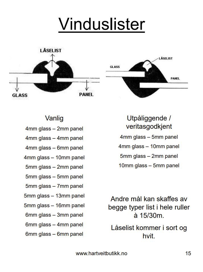

Noe sånt som denne du tenker på? https://www.maritim.no/vinduslist-gummi-5mm-5mm
Er å få kjøpt i de fleste båtutstyrs forretninger, som Maritim, Seasea, Watski og flere. Det eneste du må passe på er rute og innfestnings tykkelse. Finnes også en variant for utenpå liggende rute. Anbefales også å kjøpe (Dyrt). spesial verktøy for montering. Men går å montere uten.
hartveitbutikk.no har slike lister.
Du må ta mål av tykkelsen på glasset og tykkelsen på skroget (det som på tegningen er kalt panel) for å få list som passer eksakt til dine glass på ditt skrog.
Verktøy til monteringen anbefales på det sterkeste om du skal skifte flere vinduer.
Jeg fikk tak i list hos en lokal glassmester, og rimelig verktøy til innsetting på ebay.
(Riktig verktøy anbefales på det sterkeste om du skal sette inn flere vinduer).

Hei. Jeg skal også bytte vinduer på en Rana 17. Vinduene får jeg laget hos en glassmester, listene hos allerede nevnte Hartveit Butikk i Bergen. Jeg venter i disse dager på at de skal få riktig list inn.
En utfordring er at tykkelsen i plasten i vindusåpningene varierer veldig. Særlig gjelder dette sidevinduene, der jeg målte alt fra 3 til 9 mm. Tykkeste var det nederst på stolpen mellom sidevinduene og de ytre frontvinduene. Her har man antagelig lagt på litt ekstra glassfiber for styrken sin del.
Hartveit var veldig hjelpsomme, og vi kom frem til at listen med 5mm spor på begge sider var et greit kompromiss.

Valgte også 5mm list, og det å få den på plass uten verktøy gikk egentlig nokså greit. Men jeg gjorde det på den måten man ikke skal, satte de på vinduene først, og satte på noen teipbiter for å holde dem på plass. Da gikk det overraskende greit.
Det ser feil ut med 5mm, men det løses når låselisten kommer på plass, ser det ut til.
