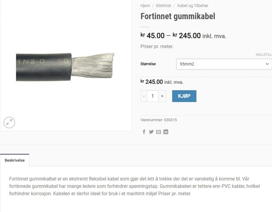

Jannmar Svart 25.Mars.2021 Link til dette innlegget Svart 25.Mars.2021 (redigert) Solbris II skrev for 2 timer siden: Å kjøpe slike kabler i båtsjapper er jo det samme som å bli ruinert. Ser de ligger på 400,- pr meter...... Kanskje bilverksteder har tilgang? Du får 95mm2 fortinnet mangetrådet gummikabel hos batbua.no til kr 245,- pr.m. Dette er samme kabelen som Skyllermarks bruker til sine ferdigpressede, (dvs. kabel med kabelsko) kabler. Kabelen er oljebestandig og flammesikret (hva nå det vil si). Redigert 25.Mars.2021 av Jannmar (see edit history) Sitér dette innlegget Link to post

Chilli Solbris Svart 25.Mars.2021 Link til dette innlegget Svart 25.Mars.2021 Jannmar skrev for 4 timer siden: Du får 95mm2 fortinnet mangetrådet gummikabel hos batbua.no til kr 245,- pr.m. Dette er samme kabelen som Skyllermarks bruker til sine ferdigpressede, (dvs. kabel med kabelsko) kabler. Kabelen er oljebestandig og flammesikret (hva nå det vil si). Det er i det minste hakket bedre!??? Sitér dette innlegget Mvh Chilli Solbris Båtlivet gir meg de største gleder! Og de største sorger!😂 Trenger du noe? www.solbrismaritime.no Link to post
