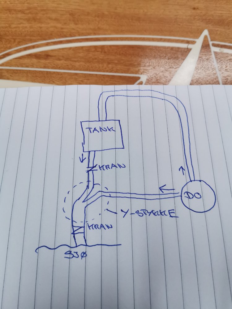

Lazyjack Svart 26.Mars.2021 Link til dette innlegget Svart 26.Mars.2021 (redigert) Etter at jeg monterte treveisventil så jeg kan pumpe 10, 20 eller hvor mye jeg gidder uten å fylle opp tanken. Det må vel du også kunne gjøre? Redigert 26.Mars.2021 av Lazyjack (see edit history) Sitér dette innlegget Link to post

leopard Svart 26.Mars.2021 Link til dette innlegget Svart 26.Mars.2021 Lazyjack skrev for 1 time siden: Etter at jeg monterte treveisventil så jeg kan pumpe 10, 20 eller hvor mye jeg gidder uten å fylle opp tanken. Det må vel du også kunne gjøre? Hei Har du ett bilde av baksiden på hvordan du har koblet den 3 veis ventilen:) Sitér dette innlegget Link to post

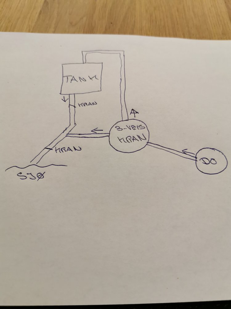

Lazyjack Svart 26.Mars.2021 Link til dette innlegget Svart 26.Mars.2021 (redigert) leopard skrev 43 minutter siden: Hei Har du ett bilde av baksiden på hvordan du har koblet den 3 veis ventilen:) Nei, der er det for trangt og båten er solgt ? Men koblingen er jo enkel: Inn er fra toalett, ut er valgbart, enten til tank eller ut i sjøen. Den som går ut i sjøen er koblet inn på ene grenen til en Y hvor den andre grenen kommer fra tank. Barnetegning vedlagt ? Redigert 26.Mars.2021 av Lazyjack (see edit history) Sitér dette innlegget Link to post

Lazyjack Svart 26.Mars.2021 Link til dette innlegget Svart 26.Mars.2021 (redigert) leopard skrev for 1 time siden: Ok takk ? Ikke stort å takke for, tegninga var feil og det viktigste mangla jo ? Ny versjon nedenfor... Redigert 26.Mars.2021 av Lazyjack (see edit history) Sitér dette innlegget Link to post

leopard Svart 26.Mars.2021 Link til dette innlegget Svart 26.Mars.2021 Lazyjack skrev for 4 timer siden: Ikke stort å takke for, tegninga var feil og det viktigste mangla jo ? Ny versjon nedenfor... ? jeg skjønte den. Men båt bilde her er ikke fra 39 du har. Sitér dette innlegget Link to post
