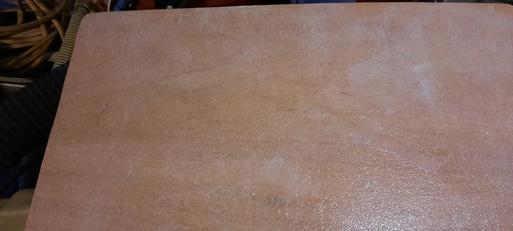

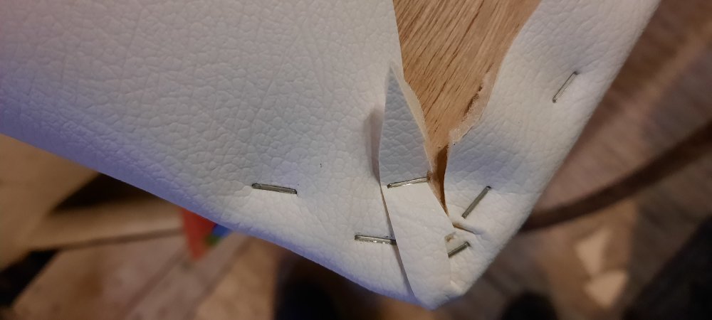

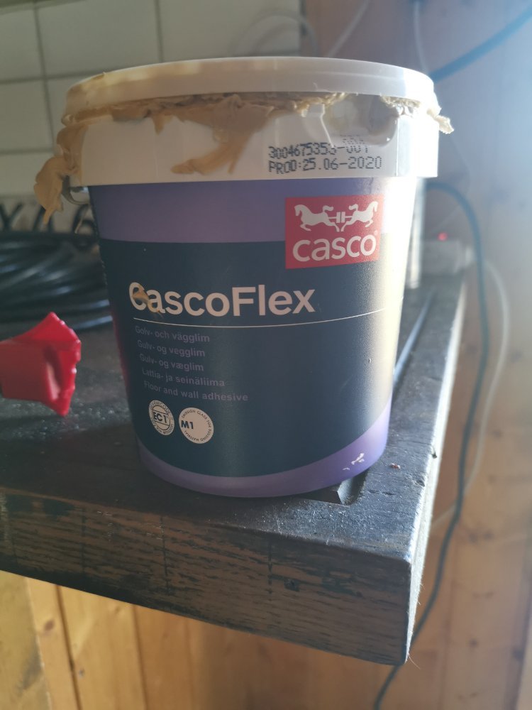

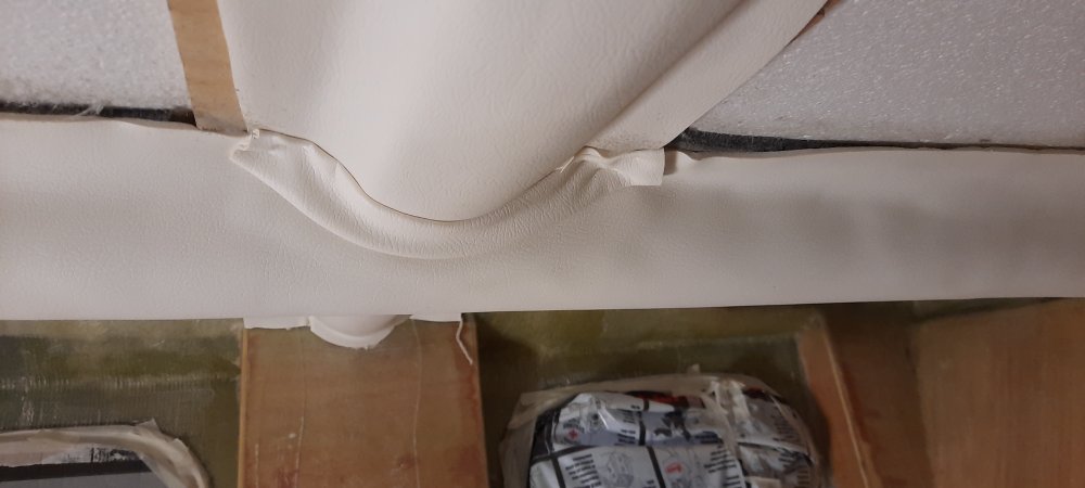

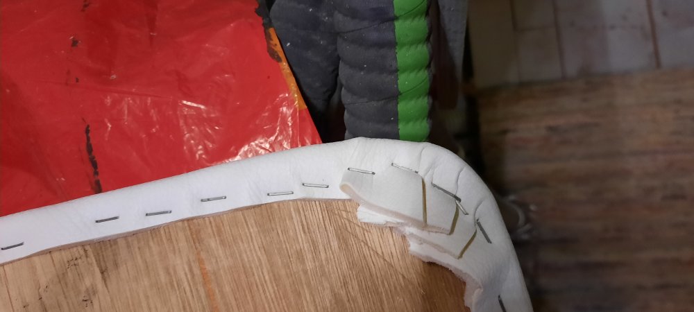

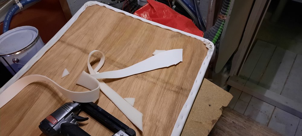

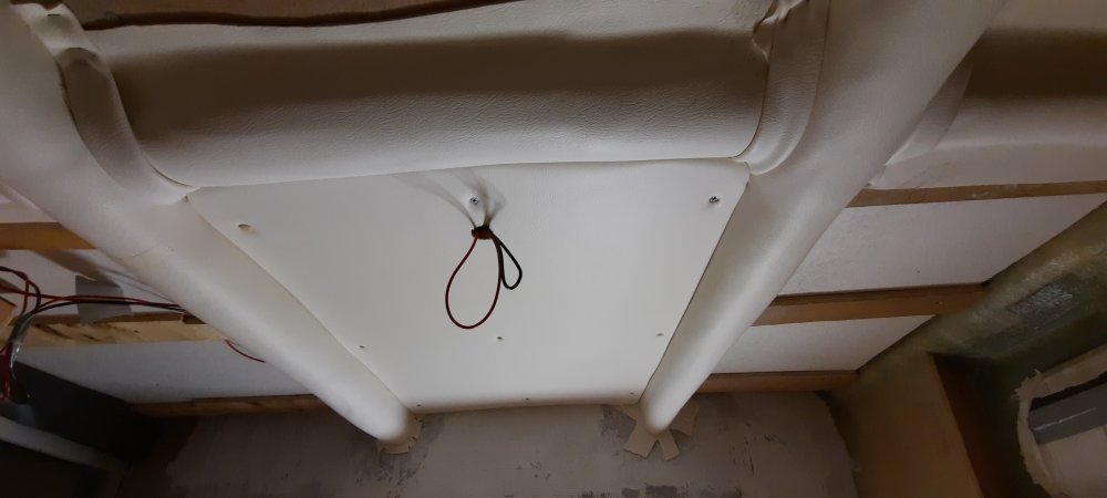

Knude Svart 26.Mars.2021 Link til dette innlegget Svart 26.Mars.2021 Selv om den er fryktelig lang vil jeg anbefale å lese tråden i min signatur. Der blir det stiftet å limt takplater ved flere anledninger men også masse om mye annet. Noen bilder for inspirasjon å det er rustfrie stift vi bruker i båt . Lim Mende Liming. Viktig å vente noen timer før stifting Sånn Utvendig hjørne Bue Osv Håper dette er nyttig å lykke til! Sitér dette innlegget Bygger 47 fot Trawler Yacht tegnet av Bruce Roberts Goodson Bygge 47 fot Trawler Yacht fra cd til ferdig båt Link to post
Campingcruisern Svart 26.Mars.2021 Emnestarter Link til dette innlegget Svart 26.Mars.2021 Knude skrev 23 minutter siden: Selv om den er fryktelig lang vil jeg anbefale å lese tråden i min signatur. Der blir det stiftet å limt takplater ved flere anledninger men også masse om mye annet. Noen bilder for inspirasjon å det er rustfrie stift vi bruker i båt . Lim Mende Liming. Viktig å vente noen timer før stifting Sånn Utvendig hjørne Bue Osv Håper dette er nyttig å lykke til! Har vært inne på den tråden din og sett noe av det tidligere iallfall. Hvor tykke plater har du brukt og hvor store stifter? Ingen behandling av plater før liming? Sitér dette innlegget Link to post
Campingcruisern Svart 26.Mars.2021 Emnestarter Link til dette innlegget Svart 26.Mars.2021 ezach skrev 1 time siden: Fhv. solid sak fra Staples https://www.staples.no/p/stiftepistol-rapid-r13/153014 Tror jeg kjøpte rustfrie stifter samme sted. Hvor lange stifter brukte du da på den 6mm finer plata? Sitér dette innlegget Link to post
Knude Svart 26.Mars.2021 Link til dette innlegget Svart 26.Mars.2021 I dette tilfellet er det 6mm plate. Stift 4,8 mm. Har også brukt 9mm plate for brikke montering. (Uten synlige skruer) Sitér dette innlegget Bygger 47 fot Trawler Yacht tegnet av Bruce Roberts Goodson Bygge 47 fot Trawler Yacht fra cd til ferdig båt Link to post
