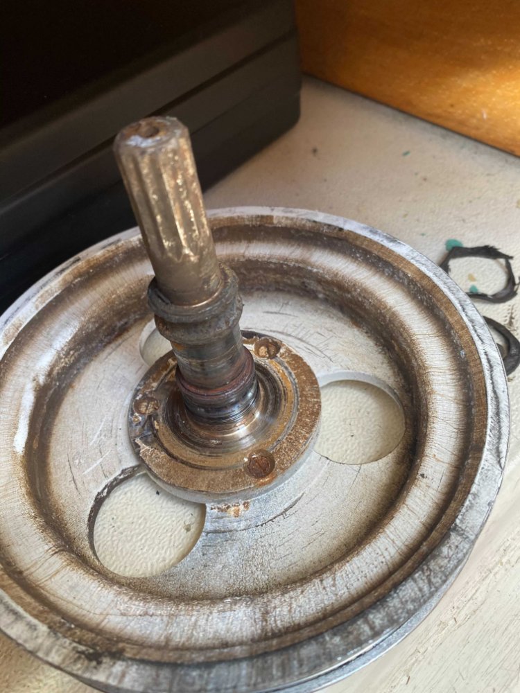

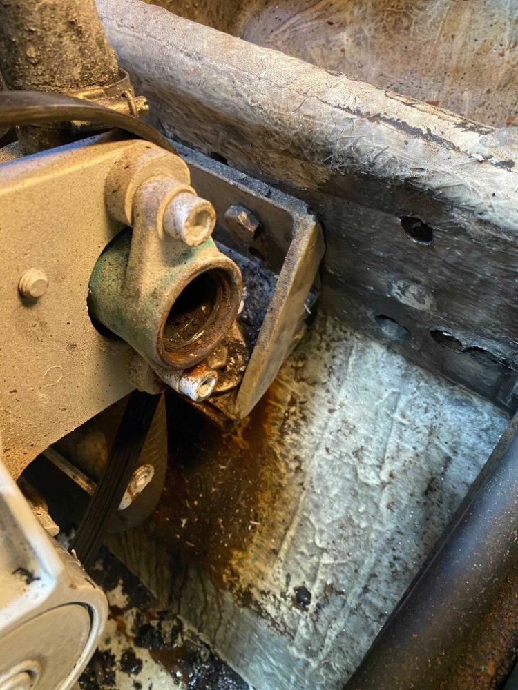

Vel overlevert til Dolviken, tenkte jeg at dette nok var impelleren, og begynte å lete etter hvor den kunne befinne seg. Da så jeg til min store overraskelse at remhjulet foran på motoren,
var helt løst, og at hverken pumpe eller impeller dermed gikk rundt.

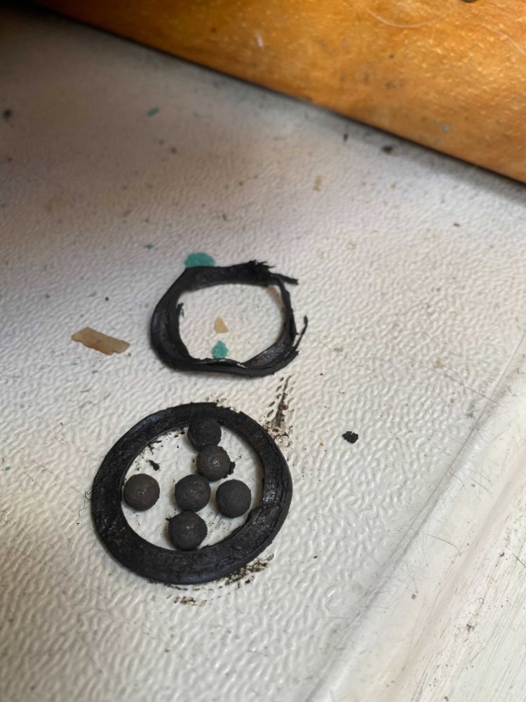

Jeg trakk ut det store hjulet, og gravde blant annet ut dette rasket, som åpenbart er deler av et kulelager. 1181708358_ImagefromiOS(8).jpg.1e94827343766a0a238f5aa3a54d76c8.jpg
Disse delene var alle inni dette hullet:
Noen som har teorier om hvordan dette har gått til? Skal slepe den over fjorden på mandag, slik at mekaniker på MarineService kan se på den. Ble fortalt av en kar at spennhjulet fint kan knekke, og at dette er en liten fiks.
Det jeg håper er at dette kan la seg gjøre uten at jeg må ha ny sjøvannspumpe. Har dere med peiling noen tanker om det?
