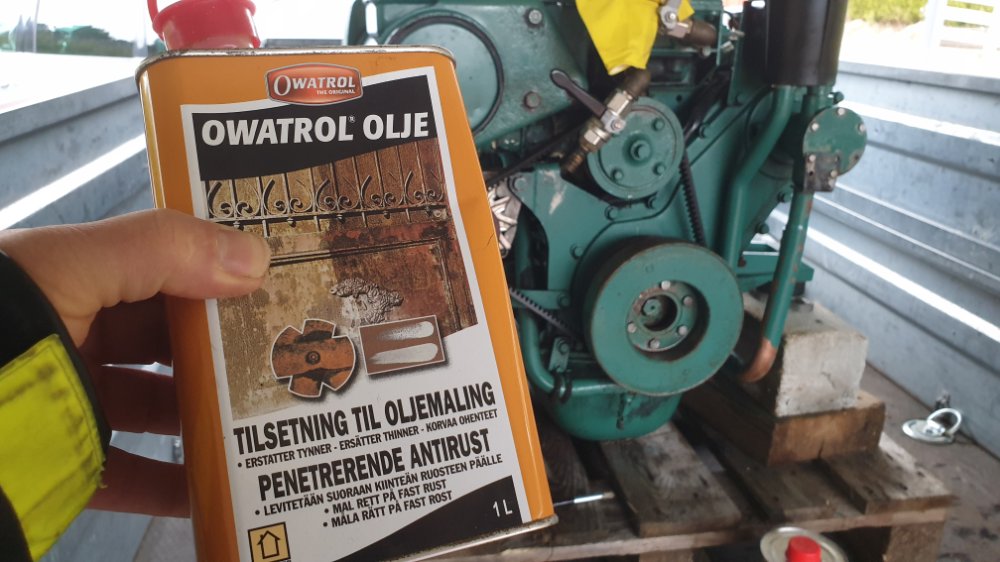

Litt kosmetisk og vedlikehold på den grønne. :smiley: Owatrol penetrerende olje er jo stort sett god på metall som ikke skal ruste, og jeg har liggende Bengalack blandet i "Volvo grønn ".
Men jeg har også spraylakk VP org. i rett farge. Noen steder vil jeg bruke Bengalack men andre steder vil jeg spraye.
Jeg antar at spraylakk ikke sitter så godt på Owatrol olje. Hva bør jeg evt bruke som mellomlag? En type primer?
Ja, Bengalack skal sitte godt på. :yesnod: Har tidligere gjort som du sier på bilen. Men spraylakk tenker jeg blir hardere enn Benga og dermed ikke sitte så godt rett på Owatrol oljen..?
Vet ikke helt hvordan det blir med spraylakk rett oppå Owatrol.
Jeg sprayet for ett år siden VPs grønne spraylakk direkte på områder behandlet med Ovatrol-oljen avbildet ovenfor.  Ikke noe problem så langt.
