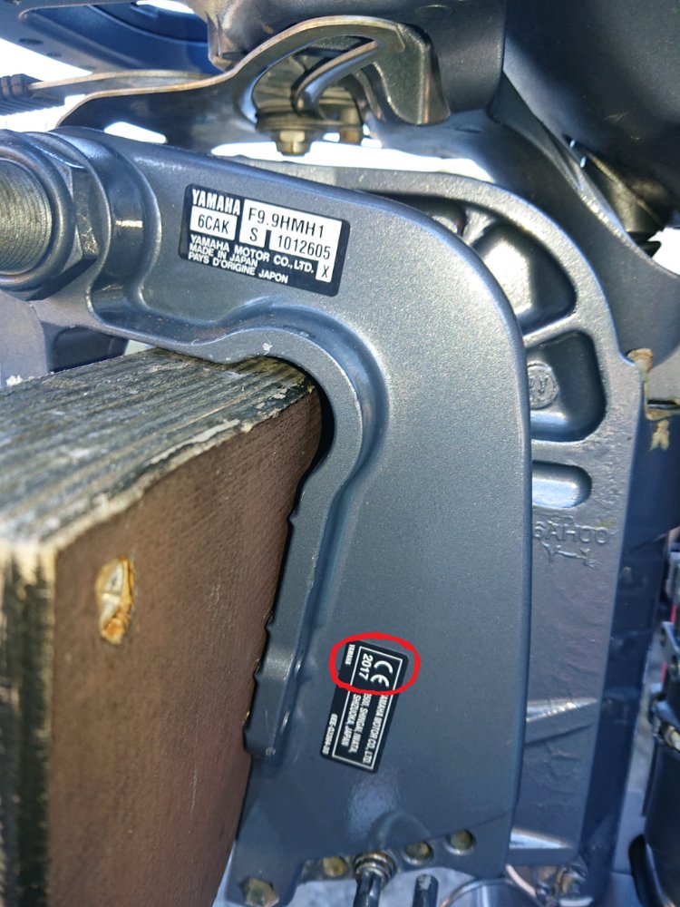

The Saint Svart 1.April.2021 Link til dette innlegget Svart 1.April.2021 B.K skrev 24 minutter siden: Det er en 2016/17 modell, sort deksel. De kom vel i 2017.....? Sort deksel sier ingen ting om hvilken modell det er. Det er bare ett opsjon. Blir levert med både sort og grått deksel. Men ja, det var en modell forandring i 2017. Men er usikker på hva som ble forandret. Se på CE merkingen så vet du hvilken modell det er. Står det 2017 så er motoren 2017 eller senere modell. Bildet viser hvor du finner CE merkingen omringet med rødt. Sitér dette innlegget Link to post
