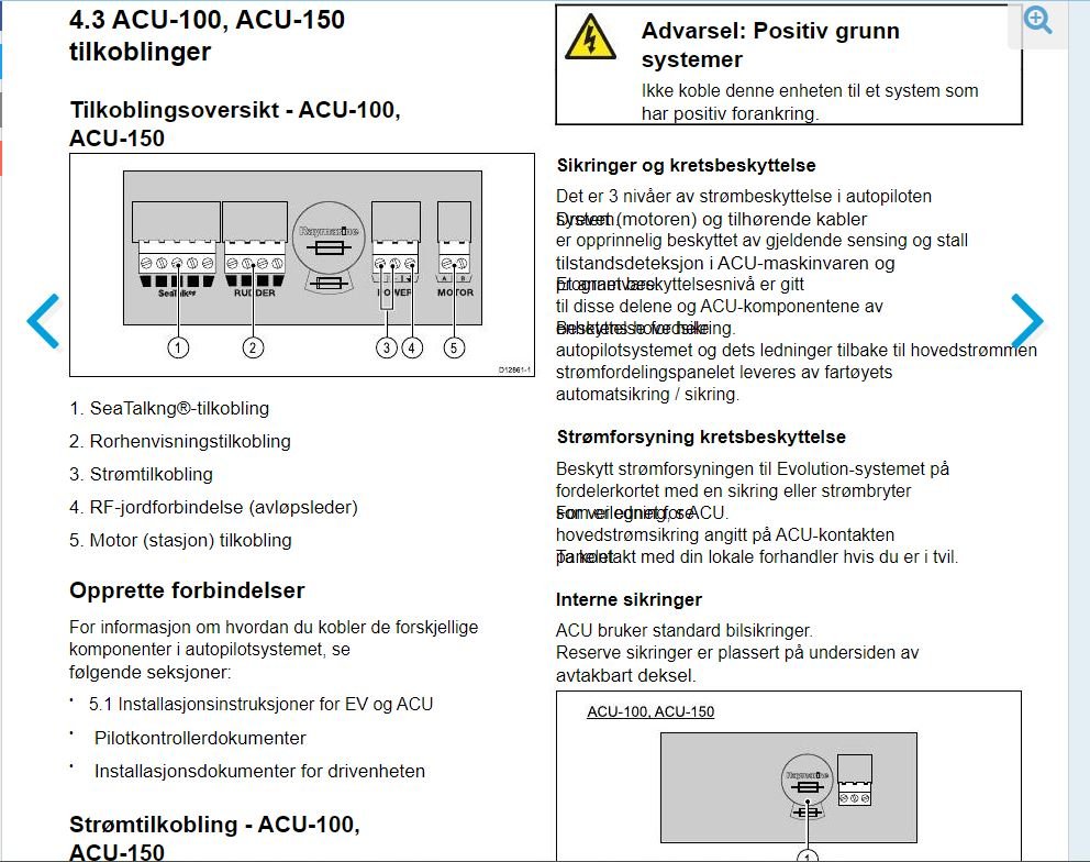

trekk over kontaktene i  ACU boksen  Ta ut og sett inn  igjen sikkingene i systemet.

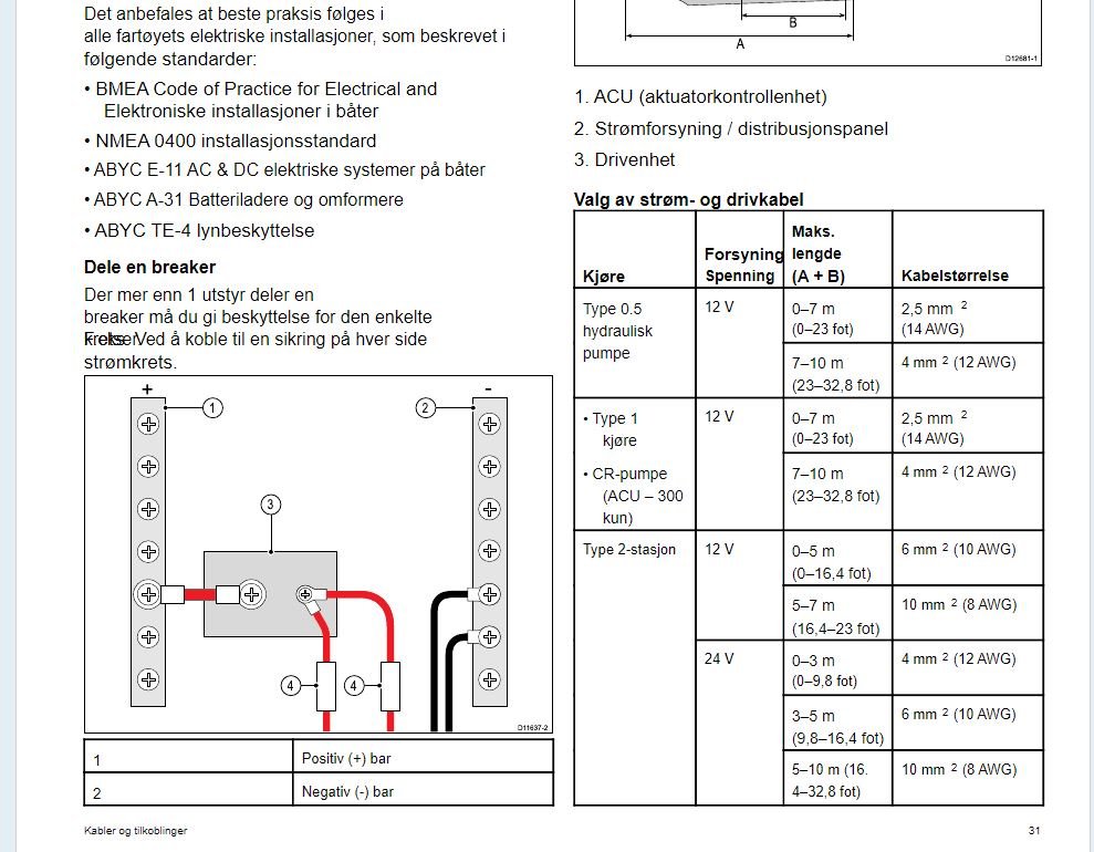

om den kommer og går slik ville jeg sett etter dårlig kontakt ett eller annet sted. Jeg hadde nok startet med å se om den får strøm som den skal (finn drivenheten, sjekk koblingene på strømkablene, følg disse og sjekk alle skjøter og kobling til bryter). Drivenheten har separat strøm tilførsel utenfor Raymarine seatalk datanettet, så se etter vanlige elektriske ledninger fra en sikring til drivenheten.
Om alt det ser ok ut så sjekk datakablene. Det går en fra autopilot computeren til en backbone kabel kobling.
