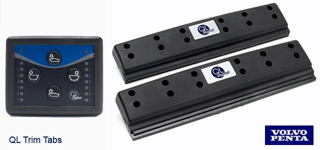

Hei. Jeg har forsøkt å montere QL trimplan på min Ibiza 24. Når jeg skal starte systemet skjer det ingenting. Jeg gjør som manualen sier. 1. Slår på hovedstrømbryter, 2. holder inne opp og ned knapp samtidig som at jeg slår på tenningen. Da skjer det ingen ting, jeg holder knappene inne i over 10 sekunder uten at noe skjer. Alle lysdiodene lyser på panelet. Ingen feilmeldinger. interceptorene burde kalibrere, men det skjer ikke. Har prøvd mange ganger. Er det noen som har noe tips å komme meg??trim_tabs.jpg.1340b348ccfe739aaf3ed7c08b3143a9.jpg
