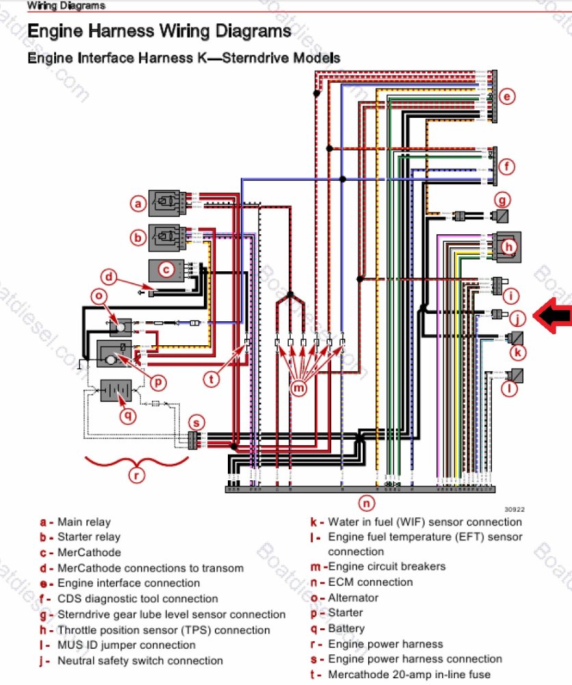

Finnes her nåken kloke hoder her som kan svare på kor Neutral Safety Switch kabler fra gir/gass hendel skal kobles inn på smartcraftsystemet? Har en coaster 800 der alt det elektriske har blitt røska ut og nytt el opplegg er på vei inn, slit litt med å finne ut kor desse skal koblast. Hadde satt pris på om nåken kunne geleide i riktig retning her.
Manualen jeg lastet ned har ikke kjempegod oppløsning, men ut i fra skjemaet på side 4D-4 så er det kontakt "j" med svart samt lilla/hvit farge på ledningene som er til Neutral Safety Switch.
Jeg nevnte vel også på facebook at el-skjemaet står i servicemanualen :smiley:
Om du finner denne kontakten lettere nå gjenstår jo å se.
Skal bla videre nedover i manualen og se om jeg finner noe mere.
