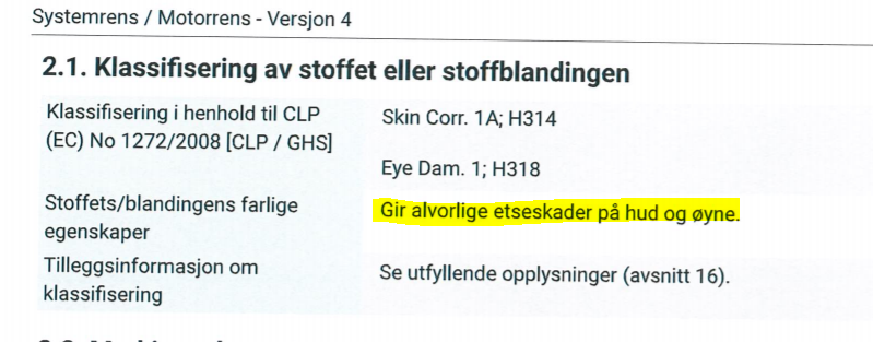

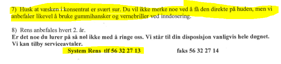

Roger jo Svart 8.April.2021 Link til dette innlegget Svart 8.April.2021 Systemrens er kraftige saker les DATABLAD Sikkerhetsdatablad (pdf) Mulig en bør gå over til Termores i stede http://tros.as/index.php?option=com_content&view=article&id=40&Itemid=113 Datablader http://tros.as/index.php?option=com_content&view=article&id=66amp;Itemid=107 Sitér dette innlegget Kokekyndig maskinist kjent på kysten. Link to post

rdalen Svart 8.April.2021 Emnestarter Link til dette innlegget Svart 8.April.2021 Roger jo skrev for 5 timer siden: Mulig en bør gå over til Termores i stede Det er vel egentlig samme produkt, bortsett fra at Termorens kommer i forskjellige utblandede varianter. Det er samme produsent, selv om de to markedsføres av to forskjellige firmaer. Men de holder til på samme sted i Skien. Man kan jo blande ned Systemrens selv, så blir det tilsvarende de forskjellige produktene Termorens tilbyr. Men jeg er enig, det er sterke saker og verneutstyr bør brukes når man håndterer det. Sitér dette innlegget Hvis du ikke vet hvor du skal, er alle kurser like gode... Link to post

Roger jo Svart 8.April.2021 Link til dette innlegget Svart 8.April.2021 (redigert) Worry II skrev for 1 time siden: Vær forsiktig. Det er ikke alle båter som har syrefast septiktank. Sjekk det først ! Bra poeng. denne som flere har på hjemmesiden er på kanten "rene kremen" og telefonr. er ikke i i bruk Teknisk info (pdf) Ser en på databladet så er teksten en annen Redigert 8.April.2021 av Roger jo (see edit history) Sitér dette innlegget Kokekyndig maskinist kjent på kysten. Link to post
