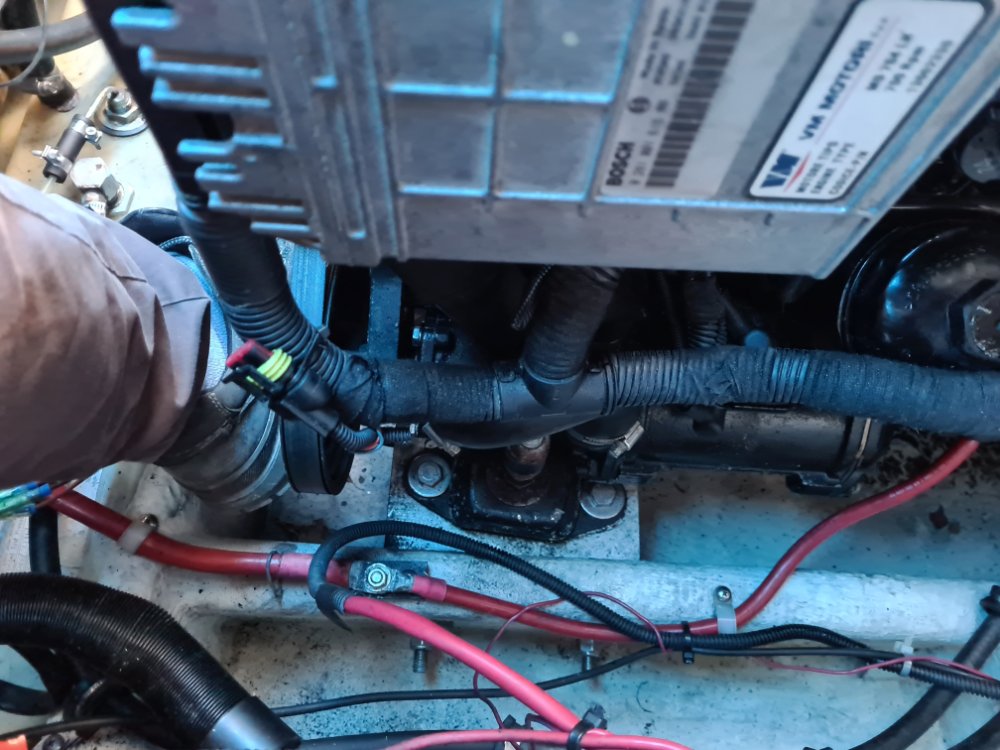

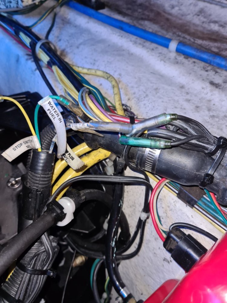

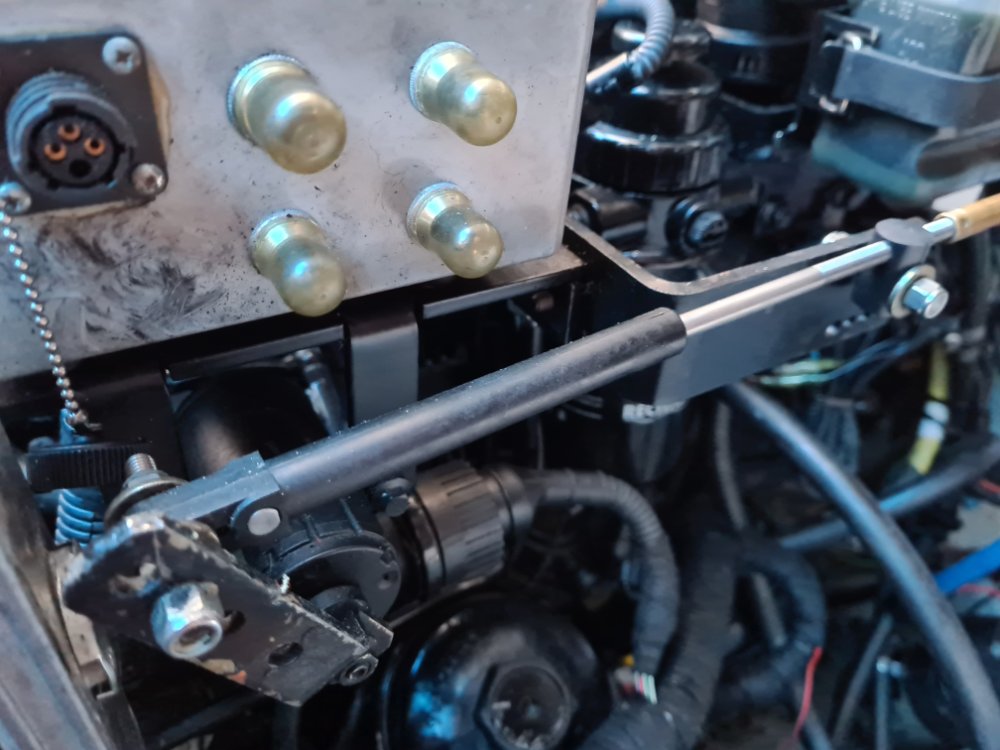

Skidis Svart 11.April.2021 Emnestarter Link til dette innlegget Svart 11.April.2021 Hei igjen. Takk for mange svar! Mox1, er dette samme som den Okkaby nevner? Trenger jeg evt bare ett startet fra nmea2000 som jeg kobler meg på, eller plugger man bare på "strømtyv" på de følere som man vil måle ? Dette skal videre inn i en eldre Garmin plotter. Legger ved noen bilder av el pr i dag. Ser også at det er en kobling til noe som går opp mot hjernen. Liten gul kobling til venstre også har jeg denne andre som det er mulig å koble til noe på,.samt alle de kablene som det står hva er til men ikke koblet til noe sted. Sitér dette innlegget Link to post
