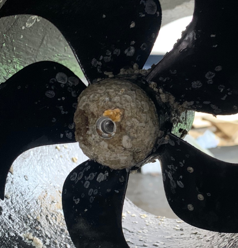

TideRace Svart 9.April.2021 Link til dette innlegget Svart 9.April.2021 (redigert) Jeg pleier å slå forsiktig rundt den ytre kanten på anoden med en kulehammer. Da kommer den ofte raskt løs. Korrosjonen tåler ikke mye før den pulveriseres. Jeg har to stk kontraroterende propeller på trusteren i baugen og da to anoder å skifte. Skiftes de hvert år er det sjeldent de sitter fast, men står de over et par år må som regel kulehammeren fram. Båten hadde ligget ute 3 sommere og to vintere da jeg tok den opp for opplag på land i høst. Kulehammeren måtte da fram, men anodene kom lett ut med noen knakk rundt ytterkanten. De så fine ut fra utsiden, men vekta var som @Mouche opplevde, ca 30%-40% av hva nye zink-anoder veier. Så sjekk vekt og ikke bare utseende ... :) Redigert 9.April.2021 av TideRace (see edit history) Sitér dette innlegget Link to post

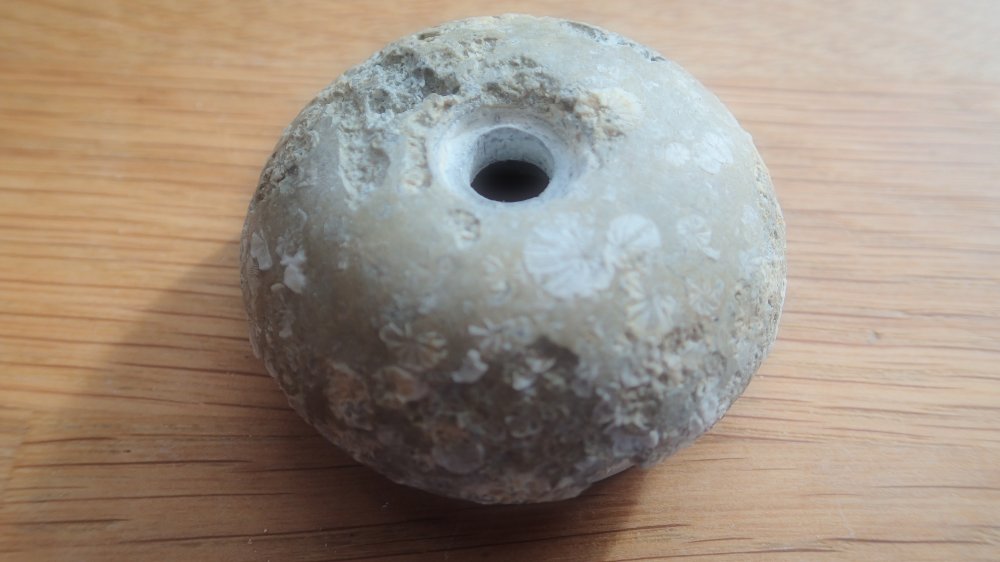

TideRace Svart 9.April.2021 Link til dette innlegget Svart 9.April.2021 R.O skrev 27 minutter siden: Anoder tæres ulikt. ... Vurderte at denne holdt en sesong til. Tja... den ligner kanskje litt på denne, som var den beste av de to som jeg har byttet nå. Tilsynelatende fin å se på, men veier knapt halvparten av den nye. Dessuten er den tvers gjennom porøs, jeg kan krafse i stykker overflaten og et stykke innover med bare neglene. Jeg er svært usikker på denne anoden kan "ofre seg" mer enn den har gjort, og i så fall er den verdiløs. Neste stadium ser ut til å være pulverform. Sitér dette innlegget Link to post
Lars H. Svart 9.April.2021 Link til dette innlegget Svart 9.April.2021 Jeg ser at det anbefales å veie anoden for trusteren. Men her kan en fort bli lurt. Hva slags anode er det du har, og hva slags anode er det du skal sette inn? Da jeg skulle ha ny anode i våres før sjøsetting lette jeg selvfølgelig etter en sink-anode. Men nei da, Sleipner leverer nå anodene av aluminium. De har samme typenummer men med en 'A' på slutten. Og skal en sammenligne vekten er det greit å ha i bakhodet at egenvekten på sink er ca. 7,1 mens den for aluminium er mye lavere, typisk 2,7! Nå er vel begge typene legeringer, men tallene sier likevel sitt. Sitér dette innlegget Lars H. Helgesen, "Kapteinen" på Trudelutt (Saga27) med hjemmehavn i Son, Oslofjorden Nettsteder jeg drifter: trudelutt.com oljepionerene.no Skipshunden vår Som Paschuan i Soten sa på 1920-tallet: Ja, inte är jag mätt, men törstig är jag. Link to post
R.O Svart 9.April.2021 Link til dette innlegget Svart 9.April.2021 TideRace skrev 12 minutter siden: Tja... den ligner kanskje litt på denne, som var den beste av de to som jeg har byttet nå. Tilsynelatende fin å se på, men veier knapt halvparten av den nye. Dessuten er den tvers gjennom porøs, jeg kan krafse i stykker overflaten og et stykke innover med bare neglene. Jeg er svært usikker på denne anoden kan "ofre seg" mer enn den har gjort, og i så fall er den verdiløs. Neste stadium ser ut til å være pulverform. Den fikk noen reale dunk med baksiden av skrutrekkeren uten å vise tegn til svakhet. Blir ny inspeksjon i juli... Sitér dette innlegget Link to post
