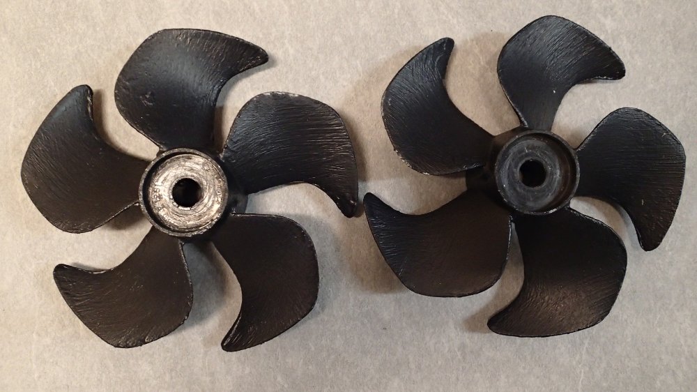

Mix Svart 9.April.2021 Link til dette innlegget Svart 9.April.2021 Før Sleipner gikk over til alu anoder var de enkle å skifte. Nå med alu anoder sitter de som f. Må bankes løs. Rett og slett noe dritt å få de av. Men de tæres lite de nye. Skulle skifte for 2 år siden etter 2 år i sjøen, da ga jeg opp å få de av. Tenkte de kunne stå ett år til og da være mer tært å lettere å få av. Men nei, skiftet de ifjor og det var samme helv... banket de løs, skadet bosset litt på propellerne både på baugthruster og hekkthruster. Sitér dette innlegget Link to post

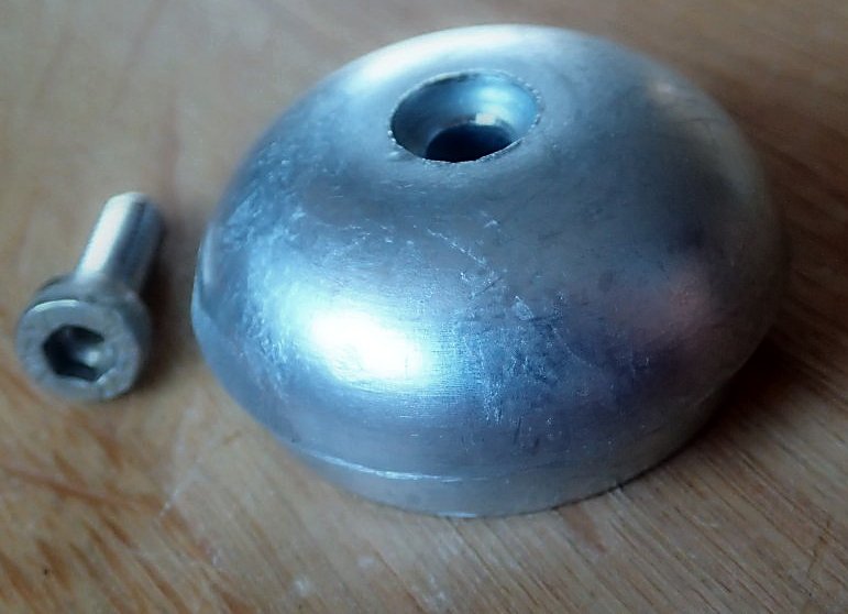

TideRace Svart 9.April.2021 Link til dette innlegget Svart 9.April.2021 (redigert) Lars H. skrev 11 minutter siden: Da jeg skulle ha ny anode i våres før sjøsetting lette jeg selvfølgelig etter en sink-anode. Men nei da, Sleipner leverer nå anodene av aluminium. De har samme typenummer men med en 'A' på slutten. Jeg bruker som deg kun zink-anoder, Lars, da båten ligger i saltvann. Så her er det kun veid zink mot zink. Dessuten har vel alu-anoden til Sleipner et noe annet utseende, se bilde over tidligere i denne tråden. Det er ikke noe problem å få tak zink til Sleipner. Du får for eksempel disse (se under) som er uoriginale, men like fullt zink. Dessuten har denne en sympatisk pris i forhold til de med Sleipner-logoen. Jeg har kjøpt mine hos Vallø Motor utenfor Tønsberg. Redigert 9.April.2021 av TideRace (see edit history) Sitér dette innlegget Link to post
TideRace Svart 9.April.2021 Link til dette innlegget Svart 9.April.2021 Mix skrev 5 minutter siden: Men de tæres lite de nye. Nå er jeg ingen ekspert på anoder, men vitsen med hele greia er jo at de skal "ofre" seg. Jeg er derfor grunnleggende skeptisk til anoder som ser ut som nye etter et par sesonger i sjøen. For noen år siden på en gjestebrygge på Sørlandet var det en som gav meg tipset om å bytte motoranodene med rustfritt stål. Det hadde han gjort. De forsvant nemlig ikke. Sitér dette innlegget Link to post
Mix Svart 9.April.2021 Link til dette innlegget Svart 9.April.2021 (redigert) TideRace skrev 26 minutter siden: Dessuten har vel alu-anoden til Sleipner et noe annet utseende, Nix, den er helt lik. Og anoden du viser bilde av tidligere i tråden er til gammel 4hk, og ikke aktuell på nyere SP og SE modeller. Redigert 9.April.2021 av Mix (see edit history) Sitér dette innlegget Link to post

Mix Svart 9.April.2021 Link til dette innlegget Svart 9.April.2021 TideRace skrev 19 minutter siden: Det er ikke noe problem å få tak zink til Sleipner. Du får for eksempel disse (se under) som er uoriginale, men like fullt zink. Dessuten har denne en sympatisk pris i forhold til de med Sleipner-logoen. Jeg har kjøpt mine hos Vallø Motor utenfor Tønsberg. Den anoden er ny type og i alu. Sitér dette innlegget Link to post

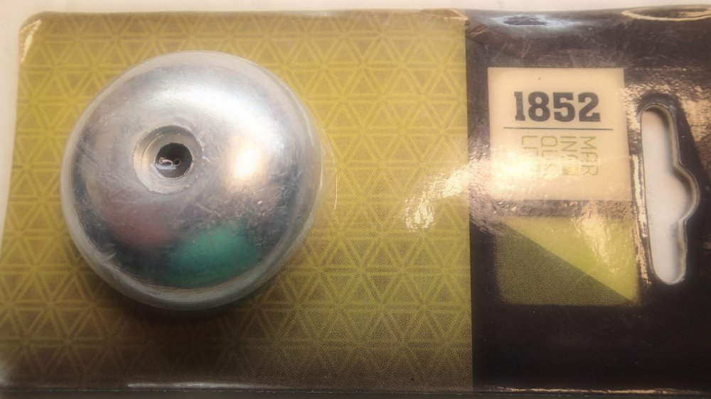

TideRace Svart 9.April.2021 Link til dette innlegget Svart 9.April.2021 Mix skrev 11 minutter siden: Den anoden er ny type og i alu. Mhhhh... og jeg som ba om zink-anode... Til mitt forsvar tilsier vekta at det ikke er alu, men mulig jeg er på tynn is nå. Det framgår av klippet under fra en webside jeg fant fra en nettbutikk at denne anodetypen skal være zink ... Men ok, er det alu så gjør jeg som Lars og aksepterer at Sleipner har funnet en ny anodeløsning. Det fungerer antagelig like bra for meg. Sitér dette innlegget Link to post
Mix Svart 9.April.2021 Link til dette innlegget Svart 9.April.2021 TideRace skrev 3 minutter siden: Mhhhh... og jeg som ba om zink-anode... Til mitt forsvar tilsier vekta at det ikke er alu, men mulig jeg er på tynn is nå. Beklager, men den er helt lik de jeg satte på ifjor som var i alu. Sitér dette innlegget Link to post
TideRace Svart 9.April.2021 Link til dette innlegget Svart 9.April.2021 Mix skrev 45 minutter siden: Og anoden du viser bilde av tidligere i tråden er til gammel 4hk, og ikke aktuell på nyere SP og SE modeller Beklager, men den er helt lik de jeg satte på i fjor som var i alu. Den brukte anoden som er avbildet over er plukket av min baugpropell og det mener jeg bestemt ikke er en 4hk, men en SidePower SE80 (eller SE100?) 2012-modell med to kontraroterende propeller. Skulle de anodene jeg har plukket av nå likevel være av alu, skal jeg ikke klage. De har beviselig ofret seg som de skal og har vært greie å ta av etter ca to og et halvt år på sjøen. Da har jeg lært noe nytt i dag også. Poenget med det jeg har skrevet tidligere i tråden er at anoder kan være oppbrukt eller ødelagt selv om de tilsynelatende ser ok ut. Sitér dette innlegget Link to post
Mix Svart 9.April.2021 Link til dette innlegget Svart 9.April.2021 TideRace skrev 24 minutter siden: Den brukte anoden som er avbildet over er plukket av min baugpropell og det mener jeg bestemt ikke er en 4hk, men en SidePower SE80 (eller SE100?) 2012-modell med to kontraroterende propeller. Det var ikke den jeg kommenterte, det var den over som du påstod var ny type i alu som ikke er for hverken SP eller SE serie men til gammel 4hk. For øvrig er ikke SE80 eller SE100 kontraroterende. De har twin propeller men er ikke kontraroterende, da må du opp i SE170. Sitér dette innlegget Link to post

TideRace Svart 9.April.2021 Link til dette innlegget Svart 9.April.2021 Nei, det er riktig, Mix. Det var da jeg skulle kjøpe nye anoder tidligere i vår at jeg ble tilbudt "alu-anoder" med dette utseendet. Jeg ville ha zink og kjøpte i stedet den andre typen på Vallø, som i følge deg antagelig også er alu . I den første sjappa burde jeg forlengst ha lært at man ikke alltid bør stole 100% på 16-åringer som uttaler seg skråsikker bak disken. På Vallø tar jeg eventuelt selvkritikk om jeg kan ha bedt om "anoder" og ikke "zink". Der vet de som regel hva de selger. Som nevnt gir jeg f... i dette, da jeg stoler på Sleipner hvis de nå velger å anbefale alu-anoder ?. Sitér dette innlegget Link to post
