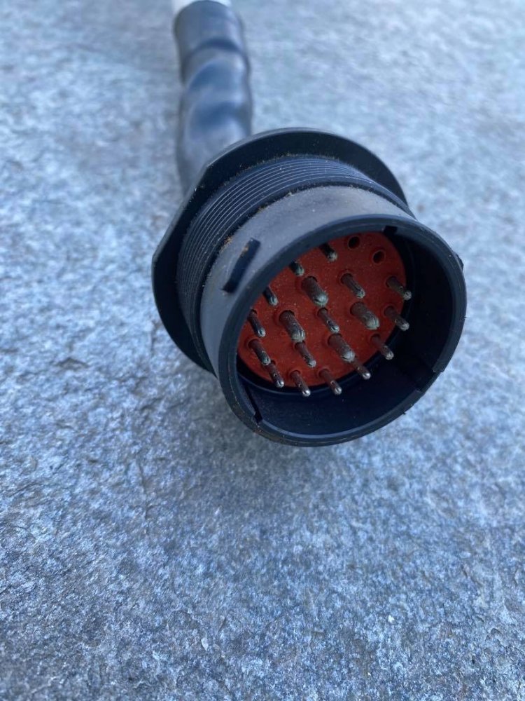

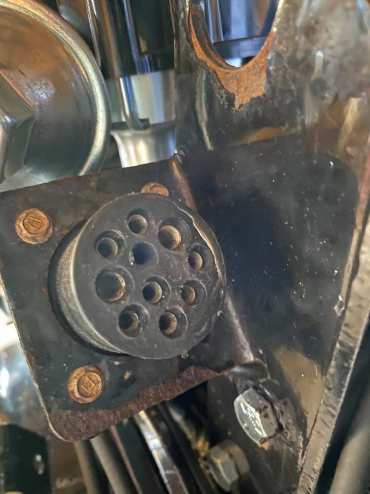

Norenglish Startet 9.April.2021 Link til dette innlegget Startet 9.April.2021 Hei Har hivd ut Mercruiser 1.7 TDI til en 5.0 LX V8 i båten Ønsker å beholde ledningsnettet fra motor til instrumentpanelet. Kjøpte først en overgangskabel https://www.ravnsgarage.no/harness-asy-adptr-14 som passet på motoren, men ikke på kabelen ( var for liten) Er det noen som vet hvilken adapter jeg skal benytte? :) ( se bilder) Sitér dette innlegget Link to post
X10an Svart 10.April.2021 Link til dette innlegget Svart 10.April.2021 Kjenner ikke til ferdig overgang, men med et elektrisk skjema over begge motorer bør det være relativt plankekjøring å klippe begge kabelstokker og skjøte en og en kabel sammen. Det er alltid slik jeg har gjort liknende operasjoner tidligere. Sitér dette innlegget Link to post
Helge77 Svart 10.April.2021 Link til dette innlegget Svart 10.April.2021 Kan det vere noe sånt du trenger Mercruiser [MER84-866337T01 Sitér dette innlegget Link to post
