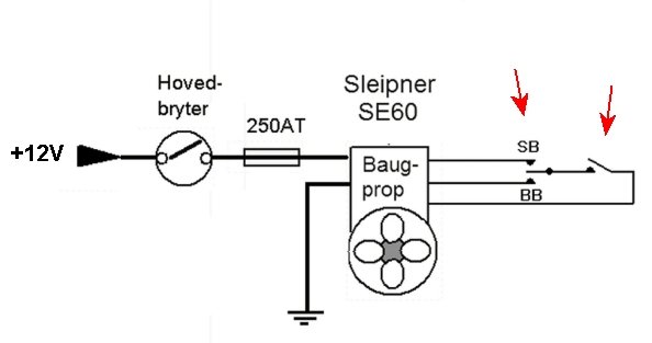

Lars H. Svart 9.April.2021 Link til dette innlegget Svart 9.April.2021 (redigert) Den løsningen har jeg også i min Saga 27. Det er faktisk bare en styrbord/babord vender og en Av/På bryter som trenges for en Sleipner SE60 som jeg har. Og så har jeg en eBay fjernstyring til rundt 200 kroner. Redigert 9.April.2021 av Lars H. (see edit history) Sitér dette innlegget Lars H. Helgesen, "Kapteinen" på Trudelutt (Saga27) med hjemmehavn i Son, Oslofjorden Nettsteder jeg drifter: trudelutt.com oljepionerene.no Skipshunden vår Som Paschuan i Soten sa på 1920-tallet: Ja, inte är jag mätt, men törstig är jag. Link to post

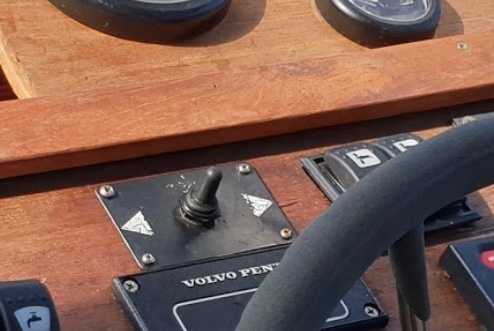

TrikkerN Lønning Svart 9.April.2021 Link til dette innlegget Svart 9.April.2021 Mix skrev 1 time siden: Jeg liker den Carling thrusterbryteren Viknes bruker. Ja, de er ikke så gale ? Jeg har denne, basically samme patent som den jeg nevnte lengre opp. Sitér dette innlegget Link to post
