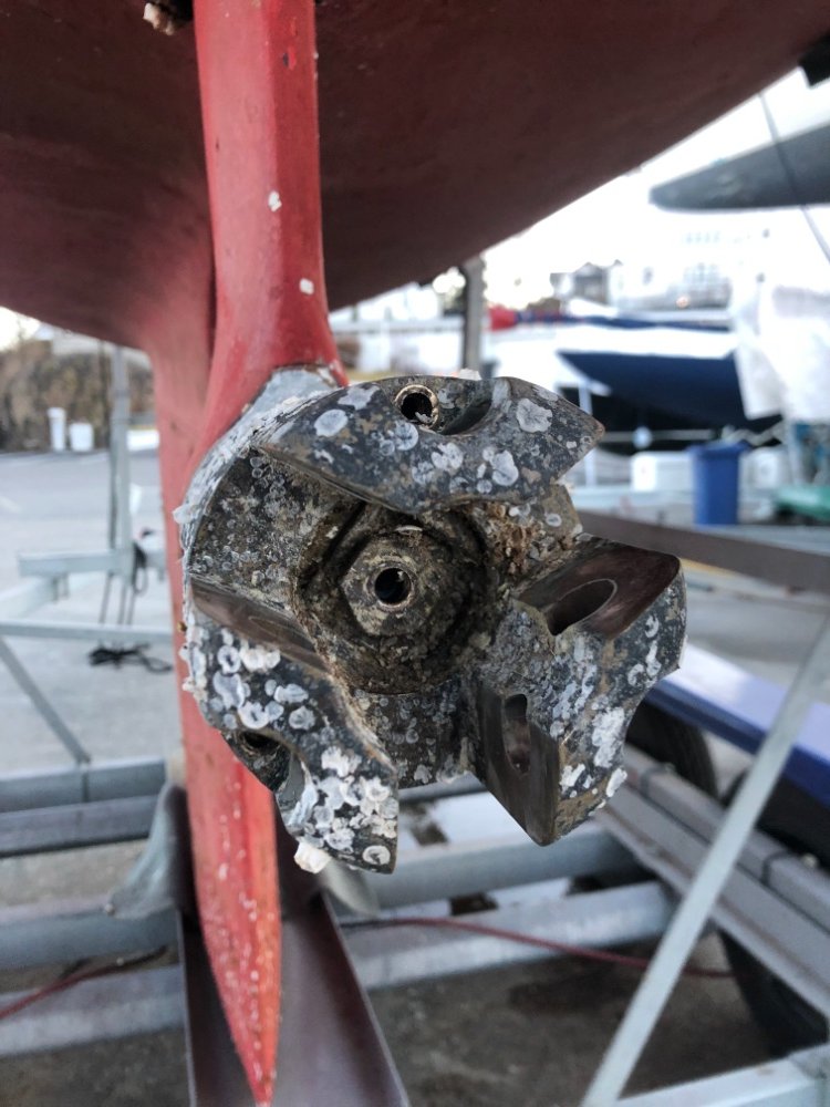

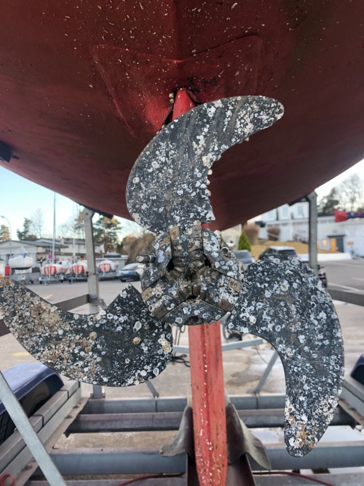

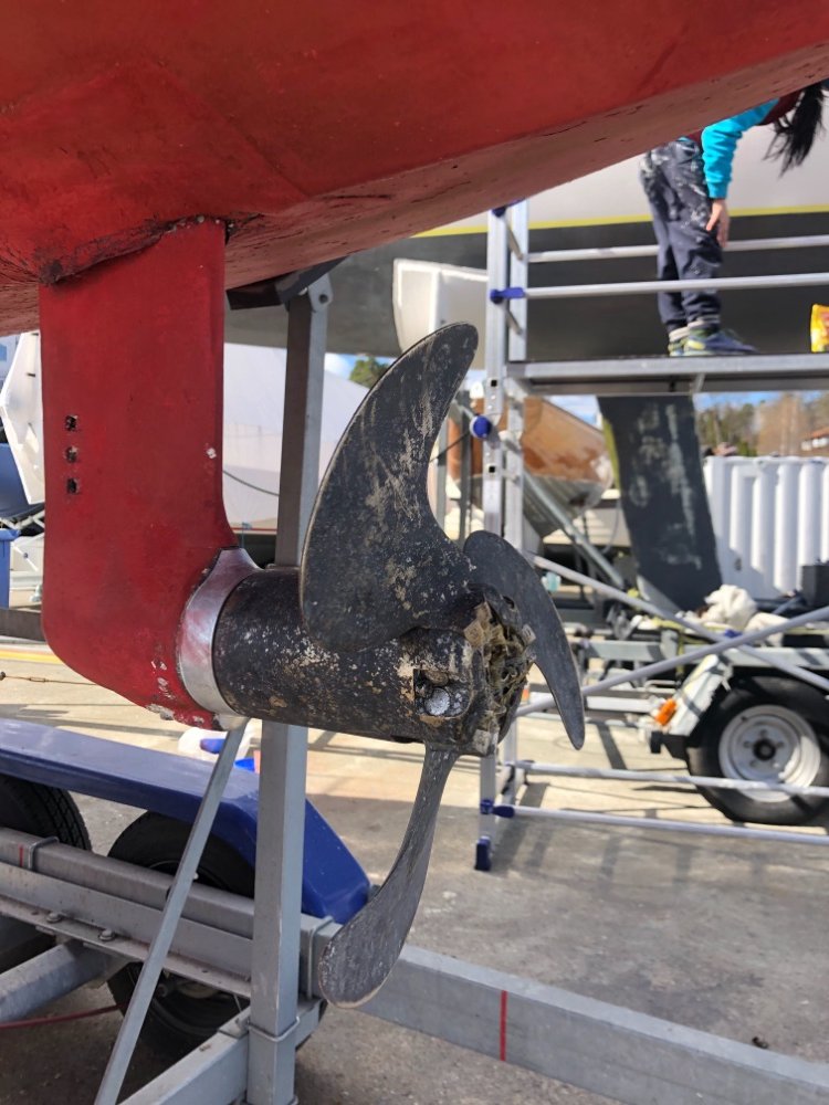

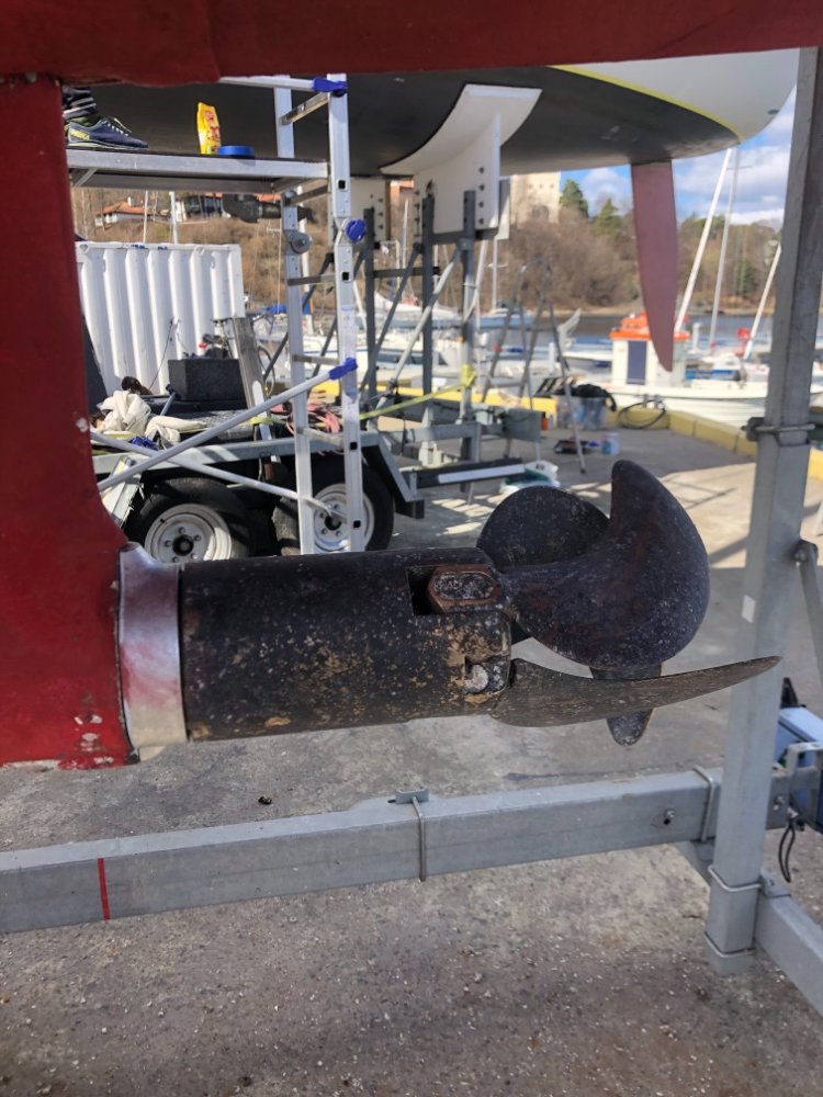

Feste anoder på VP 3-blads foldepropell?
BåtenERro

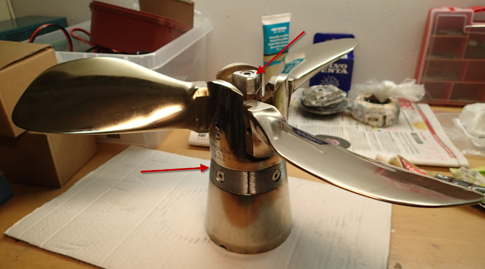

De fleste typer foldepropeller har en eller annen form for anoder, enten på mutter bak, rundt bosset, eller begge deler, som bildet under av min egen. Men finner du ikke spor av anodefester, så kanskje det ikke skal være på din propell. Synes bare den ligner veldig på VP-foldepropell, og de har vanligvis et spor i bosset bak propellbladene hvor det skal sitte en tredelt ringanode, den jeg har linket til over.
