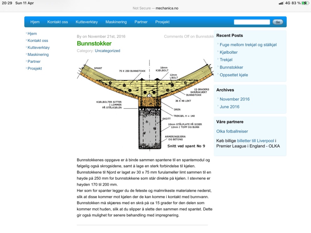

Bunnstokken i en trebåt ligger på tvers og forbinder spantene på hver side sammen med kjølen.

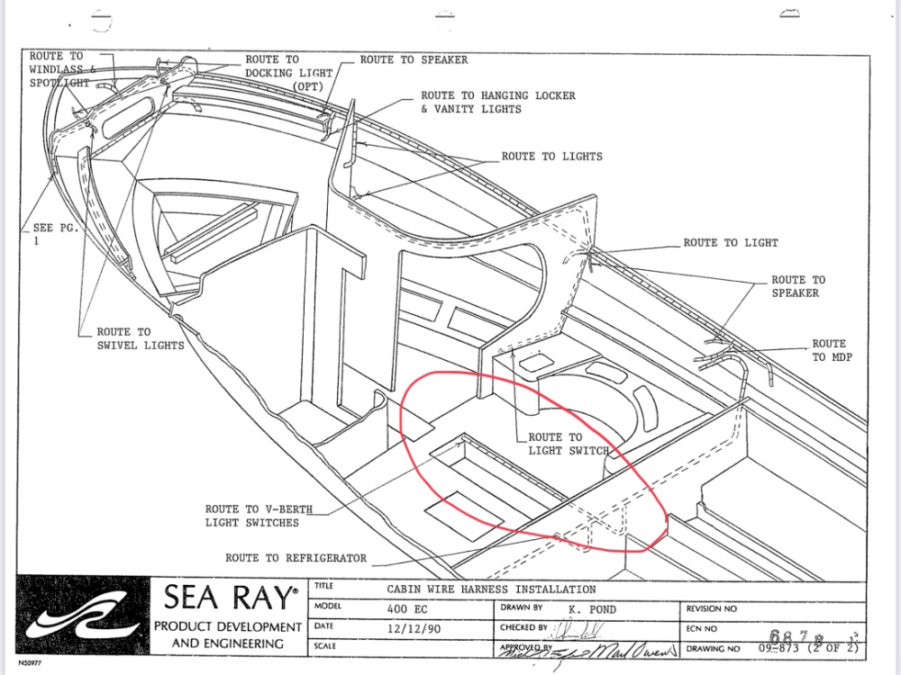

Takk for innspill folkens. På Club Sea Ray har en bruker spesifisert «inboard stringer» som øverst på lista over fare for råte, så da må jeg spørre og grave over hva han mener med det. Jeg har lært min engelsk på skolen i mine glansdager, men disse maritime utrykkene var ikke en del av pensum ?
Kan det være området jeg har markert med rødt? Han har spesifisert engine room stringers ellers i innlegget sitt, så jeg tenker at det ikke kan være i motorrom.
