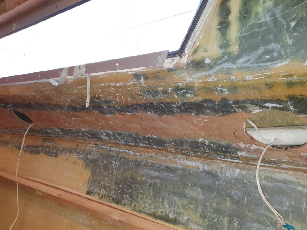

Boatnub Startet 11.April.2021 Link til dette innlegget Startet 11.April.2021 Jeg skal trekke ny skottbekledning i salongen med hvit skai. Jeg ser diverse leverandører har både 3 og 5 mm tykkelse, men hva bør jeg egentlig velge? Er det kvalitetsforskjeller utover bare selve tykkelsen? Sitér dette innlegget Link to post

Boatnub Svart 11.April.2021 Emnestarter Link til dette innlegget Svart 11.April.2021 Supert, takk for gode svar! Jeg har strippet av den gamle skaien og fjernet det meste av limet mekanisk. Har dere noe tips på hvordan man fjerner limrestene og hvor "ren" må veggen være før jeg kan lime nytt på? Sitér dette innlegget Link to post
