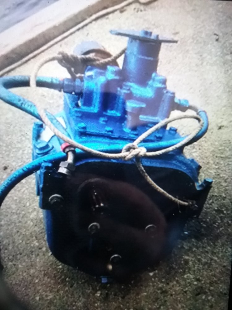

IIn Startet 11.April.2021 Link til dette innlegget Startet 11.April.2021 (redigert) Noen som vet årsaken til at prm giret mitt kobler inn bare på revers og ikke fremover? Redigert 11.April.2021 av IIn (see edit history) Sitér dette innlegget Link to post
Svee Svart 11.April.2021 Link til dette innlegget Svart 11.April.2021 Hei, det kan være flere muligheter, men har dette oppstått/blitt verre over tid er det sannsynligvis clutchplatene som er utslitt. Har feilen oppstått brått kan tennene i clutchplatene være nedslitt/ødelagt, eller det kan være en feil/lekkasje i overføringen av oljetrykket til foroverclutchen. (Har du høyregående propell - og motoren dreier med klokka sett forfra - så sitter clutchpakka for forover på inngående aksel, og for venstregående propell på akselen som driver oljepumpa.) Skal du med sikkerhet fastslå - og utbedre feilen, må gearet åpnes - så lykke til med jobben! Sitér dette innlegget Link to post
Faxen Svart 11.April.2021 Link til dette innlegget Svart 11.April.2021 Er det nok olje på giret? Sitér dette innlegget Fairline Mirage 29 er solgt. Link to post
IIn Svart 11.April.2021 Emnestarter Link til dette innlegget Svart 11.April.2021 Tenkte muligens det kunne være noe med overføringen av oljetrykket da det etter sigende fungerte fint tidligere og oljen ser fin ut uten spon eller slam. Men det blir vel å hive det ut og montere inn ett annet tenker jeg Sitér dette innlegget Link to post
index Svart 11.April.2021 Link til dette innlegget Svart 11.April.2021 Det kan være lurt å sjekke ventilene før du gjør noe mer alvorlig, det trenger jo ikke være store feilen. Sitér dette innlegget "First they ignore you, then they ridicule you, then they fight you, then you win." - Mahatma Gandhi Link to post
IIn Svart 11.April.2021 Emnestarter Link til dette innlegget Svart 11.April.2021 Ja får prøve å ta en sjekk på dem først. Sitér dette innlegget Link to post
IIn Svart 11.April.2021 Emnestarter Link til dette innlegget Svart 11.April.2021 Er det noen som sitter på verkstedhånbok på dette? Sitér dette innlegget Link to post
Faxen Svart 11.April.2021 Link til dette innlegget Svart 11.April.2021 manual_reparacion_motor_hidrostatico_hydro-gear_prm.pdf (wordpress.com) Sitér dette innlegget Fairline Mirage 29 er solgt. Link to post
Svee Svart 11.April.2021 Link til dette innlegget Svart 11.April.2021 (redigert) Hei, her har du rett link. Du må selv velge det du tror er riktig gear (PRM 140?) i denne linken: https://www.prm-newage.com/c15-older-models Redigert 11.April.2021 av Svee (see edit history) Sitér dette innlegget Link to post
IIn Svart 11.April.2021 Emnestarter Link til dette innlegget Svart 11.April.2021 Takk for hjelpen Sitér dette innlegget Link to post
