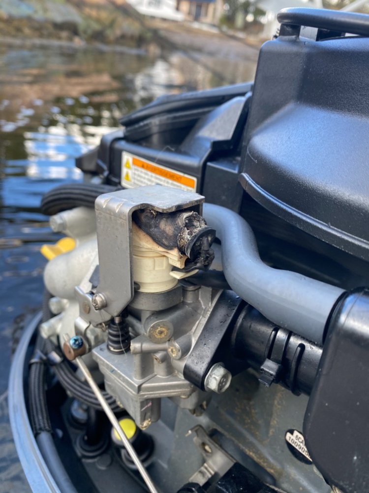

Taaka82 Startet 11.April.2021 Link til dette innlegget Startet 11.April.2021 Hei, Har en Yamaha 9.9 (20hk etter forgasserskifte) fra 2016 som har vært tung å starte i det siste. Oppdaget i dag at prime start’n har fått seg en trøkk, altså den er snart brent opp. Noen som har vært med på lignende? Sitér dette innlegget Link to post
Taskeladden Svart 11.April.2021 Link til dette innlegget Svart 11.April.2021 Spørs hvilken mnd du kjøpte i, men er motoren under 5 år gammel enda så har du reklamasjonsrett og burde kontakte forhandler. Det der ser ut som en brannfare av dimensjoner. Smeltet elektronikk oppå en forgasser full av bensin er jo en ulykke som ikke har skjedd enda. Sitér dette innlegget A jack of all trades is a master of none, but oftentimes better than a master of one Link to post
The Saint Svart 11.April.2021 Link til dette innlegget Svart 11.April.2021 Du nevner at det har blitt skiftet forgasser på den. Har det da blitt brukt original forgasser eller Kina kopi? Er jobben gjort hos forhandler? Selv om du har reklamasjons rett, så gjelder ikke den uoriginale deler som er montert eller feilaktig montering. Ikke så lett å montere dette feil. Men om forgasseren og prim starteren som sitter på forgasseren er uoriginal. Så er det vanskelig å reklamere. Er også mange som anbefaler å skifte til original primstart ved forgasser skifte. Sitér dette innlegget Link to post

X10an Svart 17.April.2021 Link til dette innlegget Svart 17.April.2021 Taaka82 skrev On 11.4.2021 at 18.55: Oppdaget i dag at prime start’n har fått seg en trøkk, altså den er snart brent opp Her er det vel nærliggende å tenke seg at strømmen til primeren blitt liggende på permanent. Altså at kontakten i tenningslåsen har hengt seg opp eller annen lignende elektrisk feil. Sitér dette innlegget Link to post
