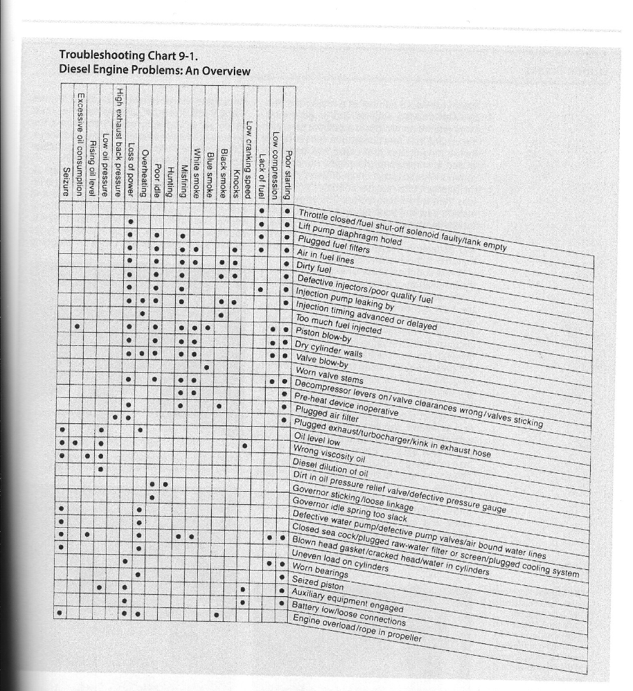

alf-inge Svart 14.April.2021 Link til dette innlegget Svart 14.April.2021 Har hatt stor glede av boken "Boatowner's Mechanical and Electrical Manual" av Nigel Caulder for å finne ut av diverse motor-plager. Som forlaget sier på baksiden av boken, "If it's on a boat and it has screws, wires or moving parts, it's covered in this book." Her finner jeg nedenstående tabell som lister opp mulige årsaker til forskjellige symptomer fra en dieselmotor, inkludert hvit røyk. Det er bare å begynne å lete. Sitér dette innlegget Link to post

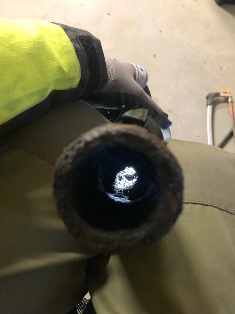

sirtroen Svart 19.April.2021 Emnestarter Link til dette innlegget Svart 19.April.2021 Nå har jeg funnet ut at dette er verst når motoren er varm, som skulle tyde på at det handler om lite gjennomstrømning av sjøvann (?). Tjorven III skrev On 14.4.2021 at 19.11: Ville tatt en titt på eksosbendet ditt. Er det rustent så gir det mindre sjøvann og vanndamp i eksos Tjorven Det høres lurt ut. Hvis jeg skrur av dette, må jeg ha nye pakninger når det skal på igjen, eller er det sånn som kan tas av, inspiseres, og skrus rett på igjen? Jeg bør sikkert ta av hele varmeveksleren og rense den. Er det da vanlig å kun ta av selve varmeveksleren, eller må alt av slanger av og renses vanligvis? Hos meg ser det ut som sjøvannet går først inn i en liten beholder med lokk (antar denne er der for å kjøre ferskvann eller noe annet i kjølevannet for vinterkonservering). Deretter ser det ut som det går gjennom giret og så til impeller før varmeveksler. Sitér dette innlegget Link to post
index Svart 19.April.2021 Link til dette innlegget Svart 19.April.2021 Om du er heldig, så rekker det å ta av endelokkene på varmeveksleren og stake opp derfra. Men sjekk først eksosbendet. Du trenger mest sannsynlig ny pakning, men dette ser du når du har demontert. Du kan for enkelhets skyld først bare ta av sjøvannslangen inn på bendet, og blåse i hullet. Er det tydelig motstand, kan du regne med at bendet er tett... Sitér dette innlegget "First they ignore you, then they ridicule you, then they fight you, then you win." - Mahatma Gandhi Link to post

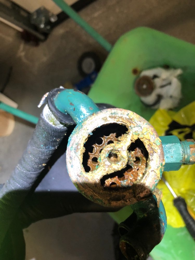

sirtroen Svart 20.April.2021 Emnestarter Link til dette innlegget Svart 20.April.2021 Jeg var innom båten i går kveld og plukket av eksosbendet og varmeveksleren. Har lest på diverse poster her at saltsyre er bra for å rengjøre innsatsen i varmeveksleren. Men hva med eksosbended? Dette er vel støpejern. Kan det legges i syrebad også? Hvor sterk blanding skal i tilfelle jeg bruke? Sitér dette innlegget Link to post
index Svart 20.April.2021 Link til dette innlegget Svart 20.April.2021 Støpejern tåler saltsyre, men pass på at det ikke er deler av aluminium noe sted! Jeg ville begynt med 10%. Hvordan så det ut? Var noe synlig tett? Sitér dette innlegget "First they ignore you, then they ridicule you, then they fight you, then you win." - Mahatma Gandhi Link to post
sirtroen Svart 20.April.2021 Emnestarter Link til dette innlegget Svart 20.April.2021 index skrev for 11 timer siden: Støpejern tåler saltsyre, men pass på at det ikke er deler av aluminium noe sted! Jeg ville begynt med 10%. Hvordan så det ut? Var noe synlig tett? jeg vil si at begge deler så litt trange ut, men ikke helt tett. Denne kjøleren kan visst ikke deles på samme måte som de jeg har sett på youtube. Det går kanskje greit å sette den på høykant å fylle de tynne rørene med syre? Frostvæskedelen så også litt skitten ut med rustvann. Endelokket på varmeveksleren var uten pakning, men med en slags fugemasse i stedet. Tec7 funker greit her? Så varmt blir vel ikke dette...? Eksosbendet var noe kokset, men ikke tett. Kommer til å skrape reint litt og legge i syrebad. Litt usikker på om jeg bør bytte eksosslangen? Et par steder hvor metalltråden inni vises. Sitér dette innlegget Link to post

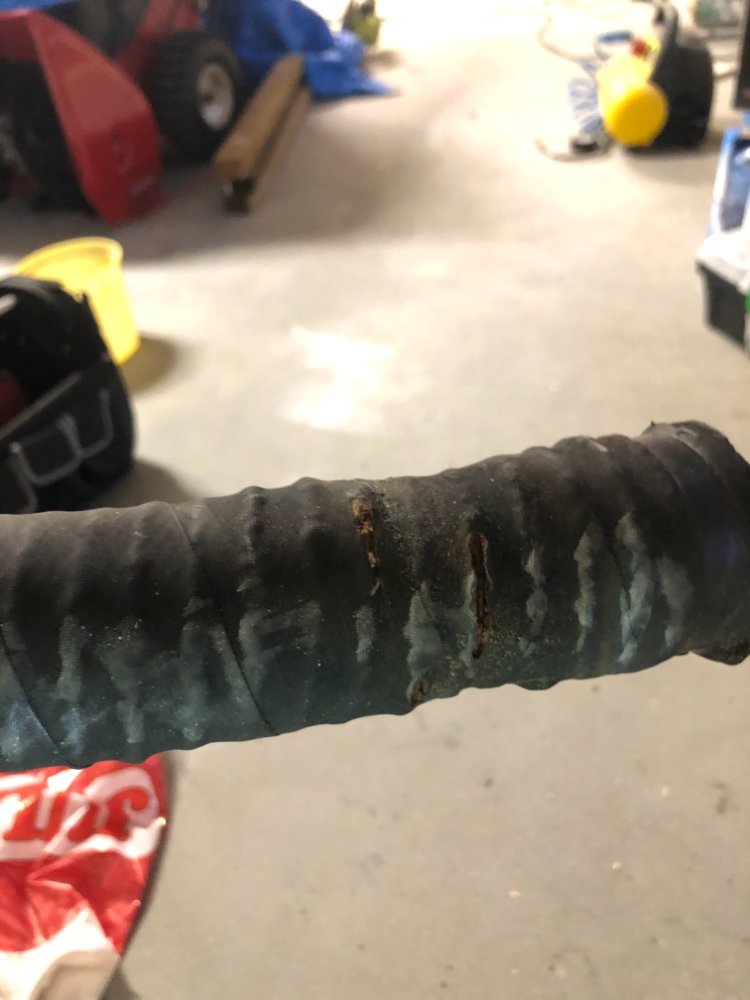

index Svart 21.April.2021 Link til dette innlegget Svart 21.April.2021 Ikke bruk Tek7, du får det aldri fra hverandre igjen! Om du skal bruke pakningsstoff så bruker du pakningssilikon. Det som er interessant med eksosbendet er vannstussen. Er det fritt løp inn for vannet? Den eksosslangen der ville jeg ha byttet ja. Mye rust på stålspiralen. Sitér dette innlegget "First they ignore you, then they ridicule you, then they fight you, then you win." - Mahatma Gandhi Link to post
sirtroen Svart 21.April.2021 Emnestarter Link til dette innlegget Svart 21.April.2021 index skrev for 1 time siden: Ikke bruk Tek7, du får det aldri fra hverandre igjen! Om du skal bruke pakningsstoff så bruker du pakningssilikon. Det har du sikkert rett i ja. index skrev for 1 time siden: Det som er interessant med eksosbendet er vannstussen. Er det fritt løp inn for vannet? Ja, akkurat der var det ganske god åpning. Synes de små hullene ser ganske bra ut også, men nå får jeg bare rense godt opp når jeg først tok den av. Trenger jeg å tenke på noe spesielt når jeg setter på plass og fyller med frostvæske igjen? Tømmer systemet så bra jeg får til ved å holde slangen ved den elektriske pumpa så langt ned som mulig så det renner ut. Sitér dette innlegget Link to post

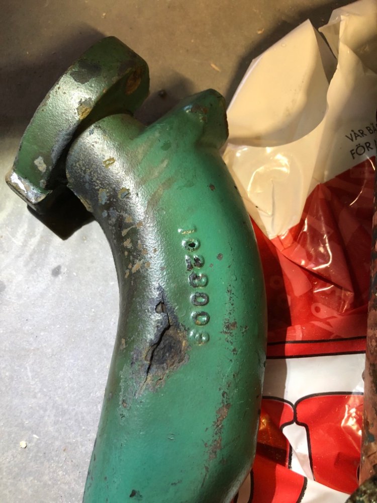

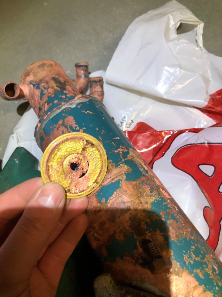

sirtroen Svart 22.April.2021 Emnestarter Link til dette innlegget Svart 22.April.2021 Oppdatering: Skylte rent i dag, og oppdaget to ting. Det ene er at endelokket på veksleren ser ut til å ha tæret i stykker, så der må jeg få laget nytt. Hvilket metall bør brukes? Det andre er at det ser ut til å være en sprekk i eksosbendet. Bør dette byttes? Sitér dette innlegget Link to post
index Svart 22.April.2021 Link til dette innlegget Svart 22.April.2021 Jeg ville nok ha byttet det bendet der ja. Sjekk om de har et nytt endelokk samtidig. Sitér dette innlegget "First they ignore you, then they ridicule you, then they fight you, then you win." - Mahatma Gandhi Link to post
