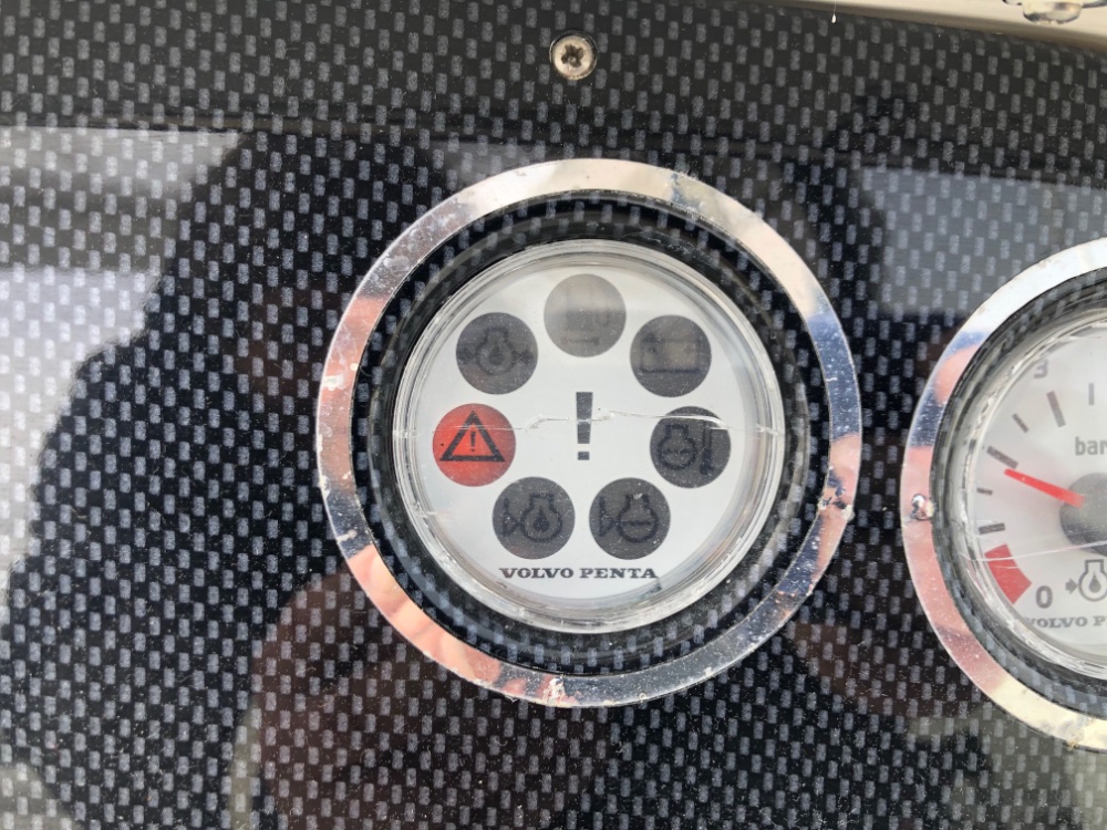

TMS Startet 12.April.2021 Link til dette innlegget Startet 12.April.2021 Båten starter og går fint uten at lampen lyser. Når jeg begynner å kjøre kommer lyset på. Noen som vet hva den betyr (orange varseltrekant uten lydalarm) Sitér dette innlegget TMS Link to post

Fantino Svart 13.April.2021 Link til dette innlegget Svart 13.April.2021 Om du har display i turteller eller eget display kan du ta ut feilkode slik: Post MID/PID/FMI her så får du sikkert tips. Om du har eldre system uten display så er det vel ‘call nearest dealer’ dessverre. Oransje trekant kan være mye rart. Sitér dette innlegget Link to post
