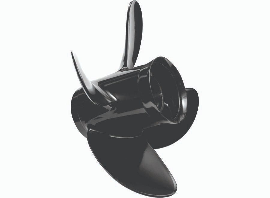

Har en Evinrude 90 etec på en 20 fot stor båt. Jeg kjøpte en tilsvarende propell som originalt med 15 i stigning. Forskjellen er at den nye er i stål. Jeg har ikke fått montert den nye propellen ennå siden båten ligger på vannet og jeg mangler riktig monteringskit. Jeg var på tur med båten i går og testet ut hvor høyt turtall jeg får på motoren. Jeg fikk 5400 rpm, og da blåste det litt og var litt bølger. I følge det jeg finner på nett er anbefalt turtall mellom 4800 og 5200 på motoren min. Spørsmålet er om jeg vil få litt lavere turtall og litt bedre toppfart med en stålpropell siden den har lavere slipp, eller om jeg i stedet skal gå for en aluminiumspropell med 17 i stigning (opp fra 15).
Generelt har ikke stålpropell så mye for seg i hastigheter rundt eller under 30 knop. Hvis man da ikke har spesielle problemer som tilsier at man bør/vil ha bedre grep i vannet.  En 4-blads alupropell kan være et bedre valg på en slik båt, og ikke er de så dyre heller.
Jeg har gode erfaringer med 4-blads Mercury Spitfire alu (samme som Quicksilver Nemesis alu). Passer jo til alle motorer når man kjøper korrekt hubkit. Men stålpropell ser jo fint ut da :smiley: Iallefall hvis den ikke koster skjorta.
Vedr. turtall så er sier instruksjonsboka (du har vel den?) for E-tec 90 fra 2005 at tillatt turtallsområde på full gass er 4500-5500 rpm.
Oppgitt effekt er målt ved 5000 rpm. Så med normal last i båten vil du helst ligge så nært mot 5000 rpm som mulig.
Men den stålpropellen du har kjøpt vil sikkert funke fint, og har du kjøpt den så finner du vel det fort ut.
